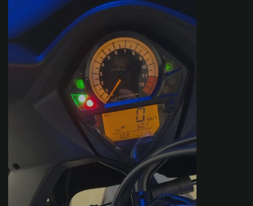

Wieder frisch aus der Werkstatt mit festgestellter Diagnose, dann wieder das... das Cockpit bleiben die Blinker leicht beleuchtet (nach dem Waschen gestern). Ich hatte mich mit dem Problem schon mal beschäftigt und damals alle Stecker (Blinker) abgeklemmt, mit Kontaktspray bearbeitet und gehofft es sei dann weg. War damals auch so. Aber jetzt wieder nicht. (siehe Foto)
Hatte schon mal jemand das Phänomen?

Ist bei mir so, seit dem ich LED-Blinker und ein spezielles Blinkrelais verbaut hab. Je nach Relaishersteller ist das Restglimmen mehr, weniger oder gar nicht vorhanden
Empfehlung war damals (~2010), parallel zu je einem Blinker (vorn oder hinten) einen Widerstand setzen. Nicht son fettes Teil, wie allgemein im Motorrad-Zubehör-Handel verkauft wird.
Dieser Widerstand sorgt nur für die Entladung und "löscht" die LED.
Den Widerstandswert muss man ausbaldowern.
Ich hab mir das gespart. Mich stört das Weiterglimmen nicht. Meine HU-Prüfer auch nicht, denen war nur wichtig, daß das Blinken der Kontrolllämpchen zu erkennen ist.

vielleicht teste ich dann mal ein anderes Relais. Aber wenns "normal" ist und nicht weiter schlimm... kann man zur not auch noch damit leben.

Normal isses eigentlich nicht, aber eben öfters vorhanden.

War bei meiner genau so. Ich hab 1W Widerstände genommen.

+1, funzte damals bei meiner K6 auch

Kurzes Update: Danke Leute! neues relais zack lampen aus :mrgreen: ;) bier

Hast du das Relais von LOUIS verbaut, das speziell für SUZUKI gedacht ist?

ne tatsächlich das erst beste von Amazon :mrgreen:
