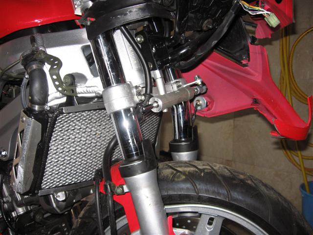

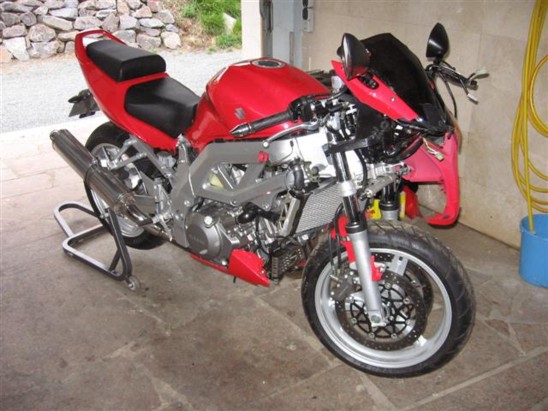

Hier mal meine laut Gutachter ca 11000 Eus Schaden wollt erst auch selbst Reparieren nun bin ich froh das ichs nicht gemacht habe.
MFG Garry
Was würdest du dir Kaufen ne Gebrauchte Orginale oder n rumgebautes Unfallmoped
MFG Garry
- IMG_1538 (Small).JPG (76.54 KiB) 2535 mal betrachtet
- IMG_1551 (Small).JPG (63.23 KiB) 2536 mal betrachtet

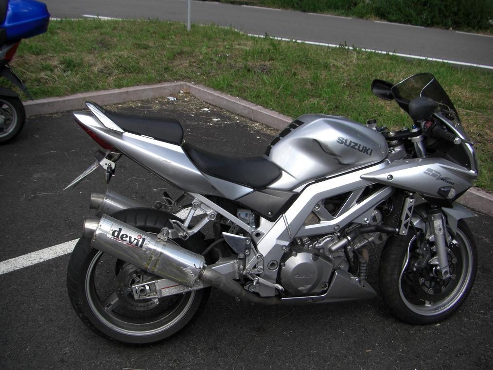

Eine Rutschpartie bei Tempo ca. 20 bis 30 km/h beim Abbiegevorgang quer über eine Kreuzung.
Schaden: ca. 8.500€
(linker Auspuff sowie Tank eingedellt, linkes Standrohr und Krümmer ganz leicht verbogen, Heckrahmen leicht verzogen, linker Spiegel und Kleinkram defekt, linke Seite leicht verkratzt)
