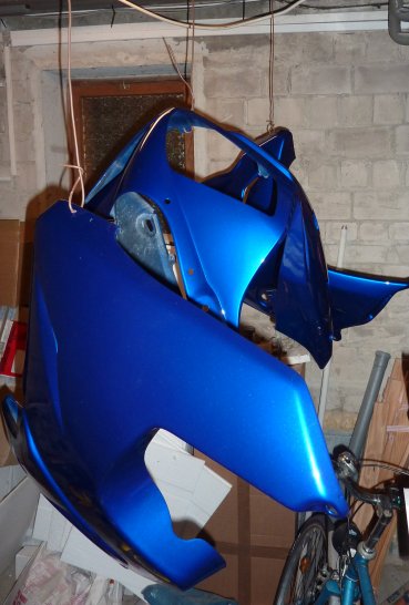

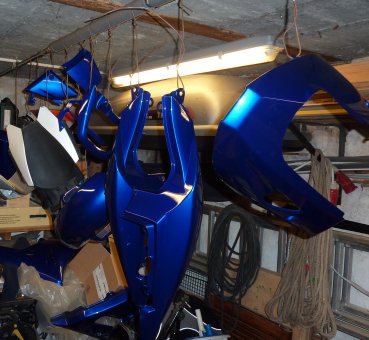

tja nun ist wieder Winter und die lustige Bauerei ist schon voll im Gange. :mrgreen: Nach dem Umschubser zum Saisonende mußte ich sowieso ziemlich viel machen. Also habe ich aus der Not eine Tugend gemacht und weiter gehts mit den Feinheiten.
Die Heizgriffsteuerung hat sich in der vergangenen Saison bestens bewährt. Leider hat mir ein Bösewicht einmal das Gehäuse der Bedieneinheit zertrümmert (was das wohl sollte?). Hat letztlich zur Erkenntnis geführt, dass es besser ist, das Teil komplett auszugießen. Reparieren kann man daran sowieso nichts. Seither ist Ruhe damit. Wenn ich es noch schaffe, kommt noch eine Lichtautomatik rein. Soll bedeuten, dass die Scheinwerfer automatisch bei laufendem Motor einschalten.
Momentan sieht es aber noch so aus:
neu lackiert ist ja schon
man braucht viel Platz für viele teile ;-)
also ein klein wenig bleibt noch :mrgreen:

felix2k6
Beiträge: 2235
Registriert: 08.06.2009 17:27
Wohnort: Aachen
Re: Ganganzeige, Heizgriffe usw.
Beitrag von felix2k6 » 23.12.2009 17:54
selbst lackiert??
KLICK
Ati
Beiträge: 3941
Registriert: 29.06.2008 15:16
Wohnort: siehe Webseite
Beitrag von Ati » 23.12.2009 19:35
nee natürlich nicht. Was ich nicht selber richtig kann, überlass ich doch einem Profi. Die Teile werden noch poliert. Fehlt also noch der letzte Schliff sozusagen. Komischerweise sieht man auf den Fotos gar nicht, wie sehr da schon Glanz drauf ist. Merkwürdig...
