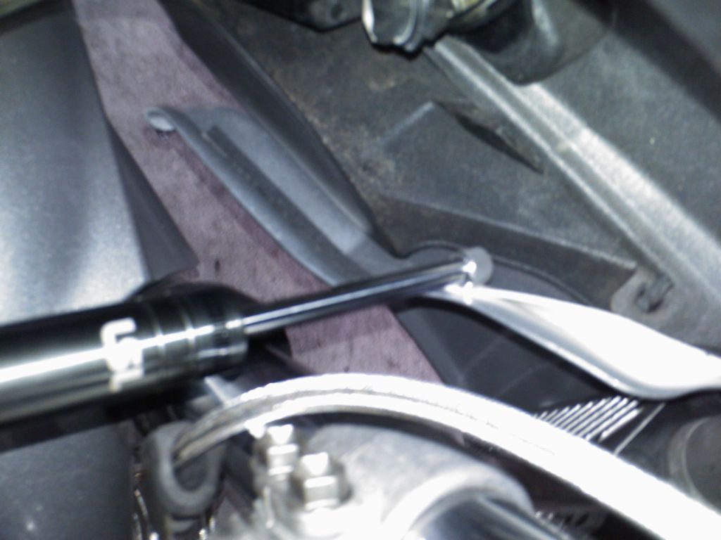

Moin,
ich habe gerade an meiner K3 den Lenkungsdämpfer von LSL montiert.
Leider stößt die Dämpferstange ganz leicht an die Verkleidung an, wenn ich den Lenker ganz nach rechts drehe.
Der Lenkungsdämpfer hat ja "nur" Teilegutachten, und ich glaub kaum das der TÜV mir das so einträgt :evil:
Hab ich da bei der Montage gepfuscht oder passen die beiden Teile einfach nicht zu einander ?

opladener
Re: Vollverkleidung + LSL Lenkungsdämpfer = Problem ?
Beitrag von opladener » 29.03.2010 19:16
So hier mal die Fotos, bei vollem Lenkanschlag nach rechts drückt die Stange die Verkleidung etwas zur Seite :|

Ati
Beiträge: 3941
Registriert: 29.06.2008 15:16
Wohnort: siehe Webseite
Beitrag von Ati » 30.03.2010 18:13
und wie sieht es auf der anderen Seite aus? Der sitz doch in einem Klemmschuh, in dem man ihn schieben kann....

opladener
Beitrag von opladener » 31.03.2010 17:18
Auf der anderen Seite passts, für den Klemmschuh ist ein bestimmter Abstand vorgegeben. Vom Rand des Klemmschuhs bis zum Ende des Dämpfers 35mm, die hab ich auch eingehalten.
Ati
Beiträge: 3941
Beitrag von Ati » 31.03.2010 18:21
35mm schreiben sie, aber das ist doch variabel. Ich hab das grad mal nachgemessen. Bei mir sind es 26 mm. Probier doch mal ein wenig damit rum, wirst sehen, plötzlich geht es :wink:
Beitrag von opladener » 31.03.2010 18:47
Ich bin halt davon ausgegangen, das LSL sich was dabei gedacht hat, wenn sie eine genaue Angabe machen. Ich muss mal in dem Gutachten nachsehen, ob die 35mm da angegeben sind, nicht daß der TÜV-Onkel meckert.
