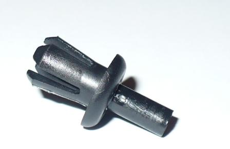

Nein, nicht die Schrauben für die Scheibe, sondern die in der Mitte, in der schwarzen Cockpitinnenverkleidung meint er, glaub ich.
Dort gehört eine Kunststoff-Spreizniete rein und keine Schraube.
Falls Du sie nicht mehr hast, bei Conrad gibts welche in verschiedenen Größen, passen sollte eine von 6-6,3 mm (Conrad-Bestell-Nr. 526347, kosten n paar Cent)

Genau eine Spreizniete.
Bei mir steckt die auch nur noch als ob drin. Die ist schon ein bisschen ausgebrochen. Muss mir da auch mal Ersatz beschaffen.

Dies ist eine Spreizniete und keine SCHRAUBE !
Suchst Du nach einer Schraube, läufst Du Gefahr das keiner Dir helfen kann....weil dort eine Spreizniete hingehört.
btw unter der Homepage eines großen "Bastelladens" (Name siehe oben) kannst Du mit Angabe der o.g. Bestellnummer Dir diese Spreizniete ebenfalls anschauen...

Die Niete hab ich noch auf meinem Schraubenregal liegen.
das Bild von Ronayers hab ich auch in meinem Werkstattbuch drin aber wie gesagt leider nichts darauf entziffern können.
Die Hülse die den Abstand für die Frontscheibe gleich hält kommt die da noch rein oder nur die Spreizniete?

Welche Hülse ? (Abstand zur Frontscheibe ???)
Bei mir sitzt dort definitiv nur die Spreizniete drin !
