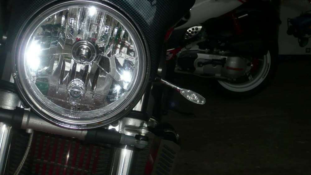

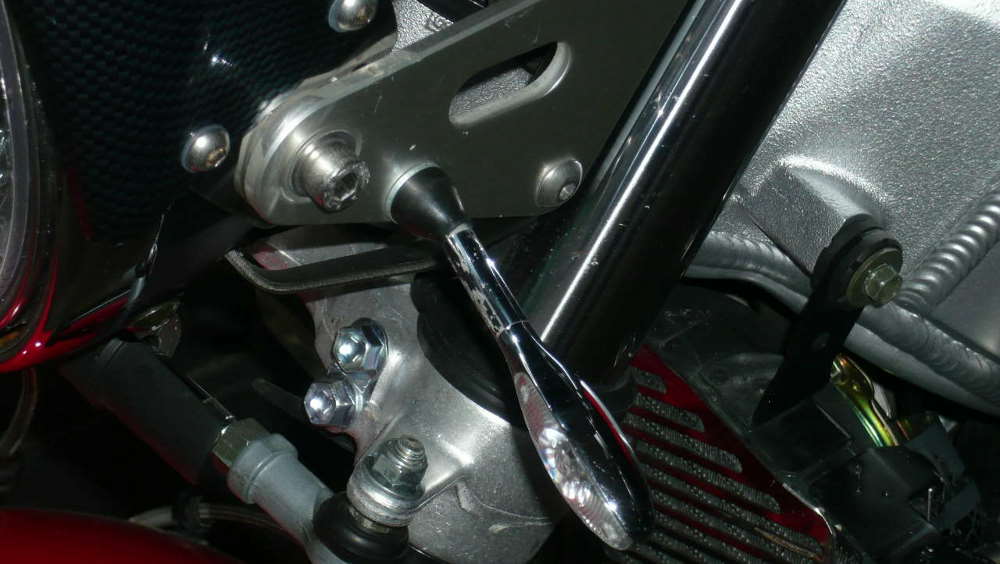

So habe mal zwei Bilder des Blinkers gemacht.
Hoffe man kann was erkennen !

Jo...genau so hatte es bei mir auch ausgesehen ....
Die Hohlschraube ist da mit 95% Sicherheit durch....

na ganz einfach ....das du wohl nen neuen Blinker brauchst.
Wie Green angeregt hatte vieleicht mal nen versuch starten auf Kulanz ein Entgegenkommen von denen zu erreichen, oder gleich selbst neu kaufen.
Das Gewinde mit denen die Blinker am Bike festgeschraubt werden ist innen hohl da da drinnen die Kabel verlaufen. Meine waren unter dem Gummi einfach durchgerostet.

Schreib Kellermann an und schick die Bilder mit hin, evt. müssen nur einzelne Teile getauscht werden.
Hat der Blinker schon mal was gröberes Abbekommen oder ist das Dreck auf der Verlängerung?

Ne abbekommen hat der noch nichts, das Chrom (oder was es sein soll) löst sich. Soweit zur Qualität der Produkte. :twisted:
