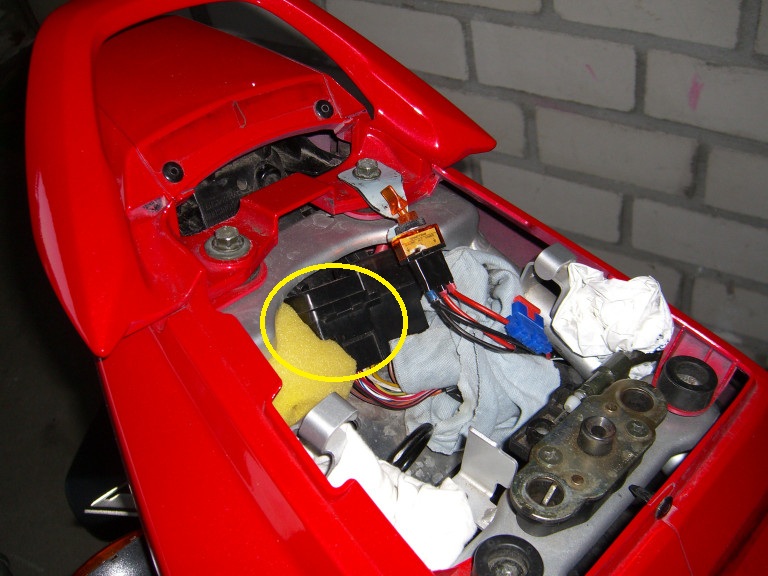

Es ist ein Blinkrelais und sitzt bei mir unterm Soziussitz.
Im schwarzen Kasten rechts auf dem Bild sitzen die Sicherungen. Links daneben ist das Blinkrelais. Wüsste aber nicht, was man außer einer Sichtkontrolle da kontrollieren könnte.
Wenn es bei dir anders positioniert sein sollte, weißt du jetzt, wonach du suchen musst.
Aber Sorpes Idee mit dem Schalter klingt auch sehr logisch. Armatur denn schon losgenommen und Kabel kontrolliert? u. U. ist ja nur ein Anschluss oxidiert.

Danke! Jetzt hab ich das Relai auch gefunden
Hab es nicht als solches identifiziert. Ja, Sieht bei mir auch ganz normal aus... Also keine offensichtliche beschädigung. Werd morgen früh mal den Schalter auseinander baun und alles kontrollieren. Danke für das Bild.
