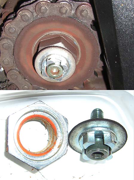

Metalhead71 hat geschrieben: irgendetwas zu beachten ?
Anzugsdrehmomente!
Metalhead71 hat geschrieben: Irgendein Blechteil was dann nicht nochmal gebogen werden kann
Gibt´s bei der 1000er nicht.
Die Ritzelmutter wird durch die Verschraubung des Tachosignalgebers gesichert.

Vor allem solltest Du die Ritzelmutter lösen solange die Kette noch aufliegt.
Dann kannst Du mit der Bremse den Antrieb zum Lösen blockieren.
Und niemals mit eingelegtem Gang, sonst gibt es Getriebeschaden...
Re: neues Ritzel/Kettenrad, alte Kette
Verfasst: 20.07.2011 13:12
von utzibbg
Bei der Laufleistung hätte ich persönlich keine Bedenken bzgl. des Verschleißes und dadurch Unverträglichkeit mit den Ritzeln.
Auf jeden Fall das vordere Ritzel zuerst lösen. Falls die Hinterradbremse nicht ausreicht, mit einem Kantholz oder Rohr die Hinterradfelge blockieren und mit einem stabilen Knebel und Verlängerung die Ritzelmutter lösen.
Erfahrungsgemäß geschieht dies beim ersten Mal immer nur mit erhöhtem Kraftaufwand.
Danach halt die Kette wieder auf die richtige Spannung bringen und beachten, daß der Tacho nicht mehr stimmt.

Streßloses lösen der Ritzelmutter mittels Schlagschrauber wenn vorhanden , beim zusammenbau geb ich auf die Schraube vom Signalgeber mittelfeste Schraubensicherung - ohne hatte ich schon Folgekosten trotz korrektem Anzugsmoment :twisted:

Dann plane so ca. 2 - 3 Stunden mehr ein, weil Schwinge raus muß, hat aber den Vorteil das die arg vernachlässigten Lager der Umlenkhebeleien auch mal Pflege, sprich neues Fett weg bekommen - denke daran, das Du für die Schwingenachse ne spezielle Kronennuß brauchst zum korrekten lösen und festziehen - bei vernünftigem Kontakt zum "freundlichen" wird Dir der das Teil bestimmt leihweise für den Tag überlassen .
