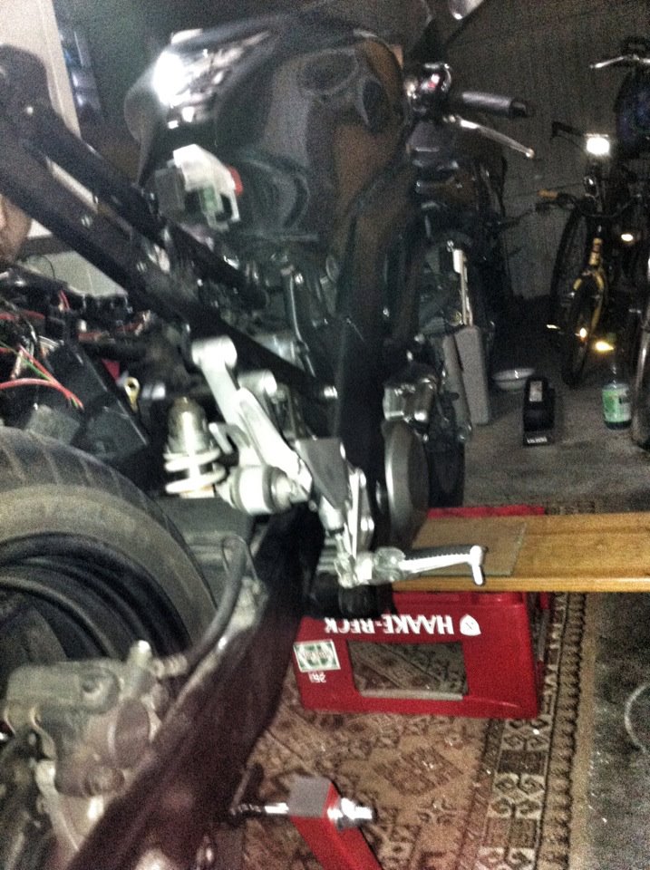

Habe von Louis einen einfachen Montageständer für 30€, auf dem die Schwinge aufliegt. Den Rest haben zwei Holzbretter und eine Haake Kiste unter dem Motorblock hinter dem Ölfilter gemacht. Ging super, war zwar manchmal ein bischen wackelig, aber dafür hatte ich zwei weitere helfende Hände, die mal festhalten konnten. Habe mit dieser Konstruktion Gabel ausbauen können und Federbein tauschen können. Handelt sich aber um eine SV650, bei der 1000er stelle ich es mir aber ähnlich vor.

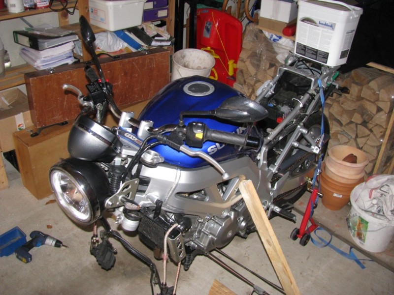

so wird das gemacht:
Heckheber mit Zurrgurten und diversen Beschwerungsutensilien (andernfalls war die Sache doch recht kopflastig... :oops: ) und vorn dann einfach 2 Bretter in den Rahmen geklemmt, rechts und links... unten gegen wegrutschen mit einem Zurrgurt "befestigt"
ich weiß, alles etwas suboptimal... aber die Sache hat für den Gabelein- und ausbau getaugt :D

= 0 .... war am frühen Morgen... man muss sich halt nur zu helfen wissen, wenn man keinen Lenkkopfheber für vorn hat... für alles andere reicht ja auch der "normale" Heber für vorn... nur halt beim Gabelausbau hakt's da zwecks temporär nicht vorhandener Gabel^^
