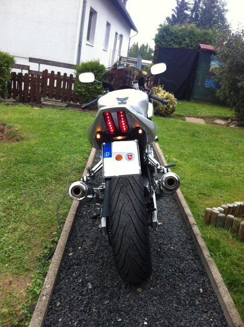

So siehe da neues Blinkrelais und alles funzt. Schaut supi aus
- Rück.jpg (304 KiB) 1329 mal betrachtet
