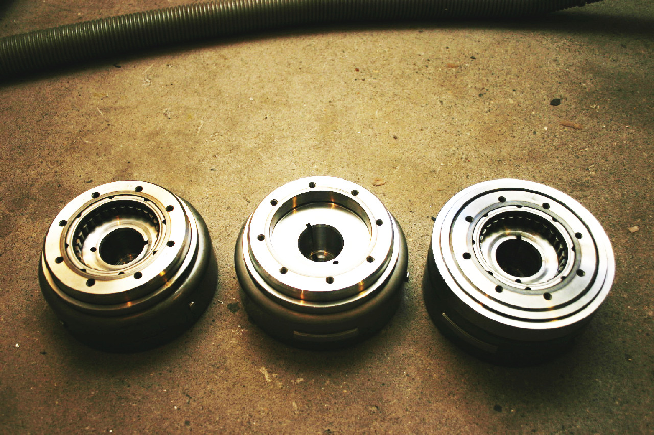

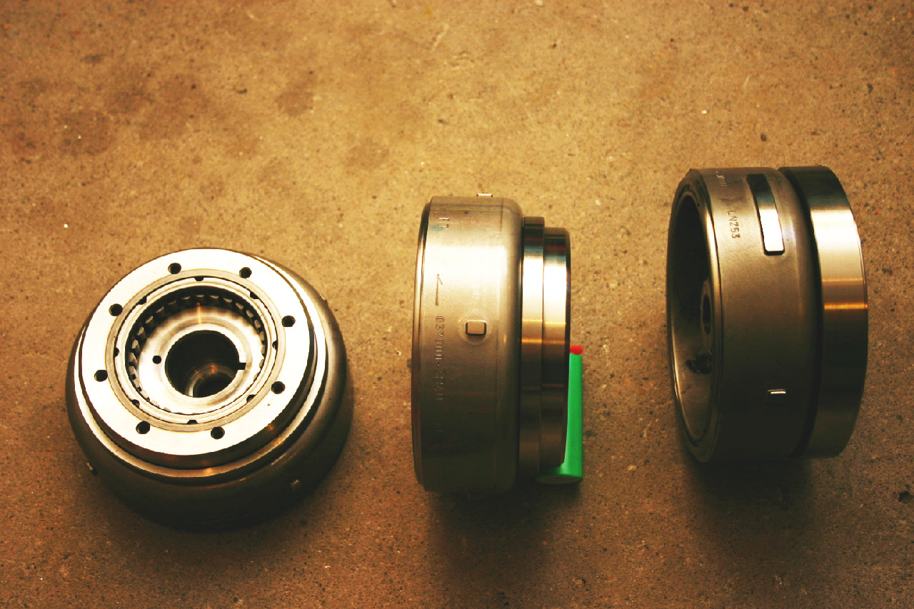

Ist so nicht ganz richtig. Die Ventilüberschneidung ist bestimmend für die Leistungscharakteristik, sprich, ob du mehr Drehmo haben möchtest, oder mehr Spitzenleistung.flyingernst hat geschrieben:Drehzahlfreudiger bekommt man sie nur noch über die Ventilüberschneidung dann.
Evtl missverstehen wir uns aber auch, denn Drehfreude des Motores bekommst du eher durch Reduzierung der rotierenden Massen. Die einfachste Möglichkeit ist da die Reduzierung der Schwungmasse der Lima!
K.A. wie schwer die bei der SV ist, die 97er TL hat von den restlichen Tls aber die leichtest Lima und selbst die habe ich nochmal um 600Gramm erleichtert.
Wenn eure noch schwerer wie z.b die der 99er TL ist, dann ist klar, daß der beschnittene 1000er SV-Motor alles andere als drehfreudig ist.....
Hier mal Unterschied Limarotor 97er und ab 98

es kann gut sein dass ich den falschen begriff verwendet habe...drehzahlfreude habe ich in dem Fall wirklich bezogen auf die Leistungscharakterisitik, nicht den Willen zur schnellen Drehzahländerung...was beides bei der SV eigentlich anzupacken wäre
Den Rotor runterdrehen lassen könnte ich von meinem Arbeitskollegen. Ich hadere etwas grad mit dem Aufschrauben und dem Abziehen des Rotors. Ich habe keine Werkstatt, nur eine Tiefgarage in einem Mehrfamilienhaus..das ist bissi dürftig zum Schrauben
Am Werkzeug fehlts im Moment auch noch, deswegen schraube ich immer mit nem Kumpel, der dann Werkzeug mitbringt.
