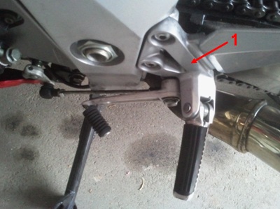

Moin,
hab mir bei einem Rennstreckenunfall meine SV etwas verbeult. Unter anderem hats den Schalthebel und die Fußraste leicht verbogen. Um beide Teile zu demontieren muss ich dafür den Träger abschrauben (im Bild mit 1 gekennzeichnet) oder gehts auch so? Gibt's irgendwas zu beachten?
Danke im Voraus
Kristian
Danke im Voraus
Kristian

Die Fußraste und den Hebel kannst du separat wechseln.
Einfach die Sprengringe demontieren, dabei aufpassen, dass sie nicht weg fliegen!
Am Schalthebel musst du dann noch die Schaltstange lösen.
Vorher jeweils ein Detailfoto mit der Digicam und dann gibt es beim Zusammenbau auch keine Probleme die richtige Position der Teile zu finden.
Hier kannst du dir ebenfalls ansehen wie was zusammen gehört.

Sehe ich das richtig, dass die Stange (27) an den beiden Enden (roter Pfeil) einfach nur reingeschoben wird und die beiden Muttern (37) und (39) werden nach aussen gedreht bis die Stange festklemmt?

Ich hatte bisher nur den Sprengring demontiert.
Vermute aber, dass jeweils am Ende ein Gewinde sitzt, welches dann mit den Muttern gekontert wird.

Wenn es wie bei den 650ern ist, und davon gehe ich aus, dann ist es ein Links - und ein Rechtsgewinde. Damit bestimmst Du die Höhenposition des Schalthebels.sorpe hat geschrieben:Ich hatte bisher nur den Sprengring demontiert.

Jau, ist bei der Kilo-SV genauso - ein Rechts- und ein Linksgewinde.

Gibt für das Lösen der Sprengringe einen Trick oder ein spezielles Werkzeug?sorpe hat geschrieben:Die Fußraste und den Hebel kannst du separat wechseln.

Ich dachte diese Zange wäre eher was für Sprengringe mit Löchern (siehe Bild). Der Ring an der SV hat diese Löcher aber nicht.Roughneck-Alpha hat geschrieben:'ne Sprengringzange

Dann sinds wohl keine Sprengringe, sondern ....... ?
Ich hab das jetzt nicht vor meinem geistigen Auge.
Hast Du ein Bild von dieser Art Sicherungsring?
Die Edit meint:
Sicherungsscheiben DIN 6799?
http://www.foerch.de/documents/thumbs/- ... it_0_0.png
Keine Ahnung, ob es dafür spezielles Werkzeug gibt.
Musst mal nach "Sicherungsscheiben entfernen" googlen.
Die Edit meint:
xkris
Re: Schalthebel ausbauen
Ja, der Sprengring an der Fußraste sieht in etwa so aus wie der in deinem Link. Ich weiß halt, nicht eine Sprengringzange da was nutzt. Ich werd mir einfach mal eine bestellen und damit rumprobieren. Danke!

Mit zwei Schraubenziehern geht's relativ einfach. Mit dem einen hältst du den Sprengring in Position, mit dem zweiten drückst du ihn ein wenig auf. Er ist zum Glück nicht mit allzu viel Federkraft versehen, so dass es mit wenig Kraftaufwand geht.
Allerdings muss man aufpassen, dass das Teil nicht unkontrolliert durch die Gegend fliegt.

Sag ich doch!Teo hat geschrieben:Allerdings muss man aufpassen, dass das Teil nicht unkontrolliert durch die Gegend fliegt.
Einfach einen Putzlappen drüber hängen oder einen Helfer dazu holen, der aufpasst oder später beim Suchen hilft!
