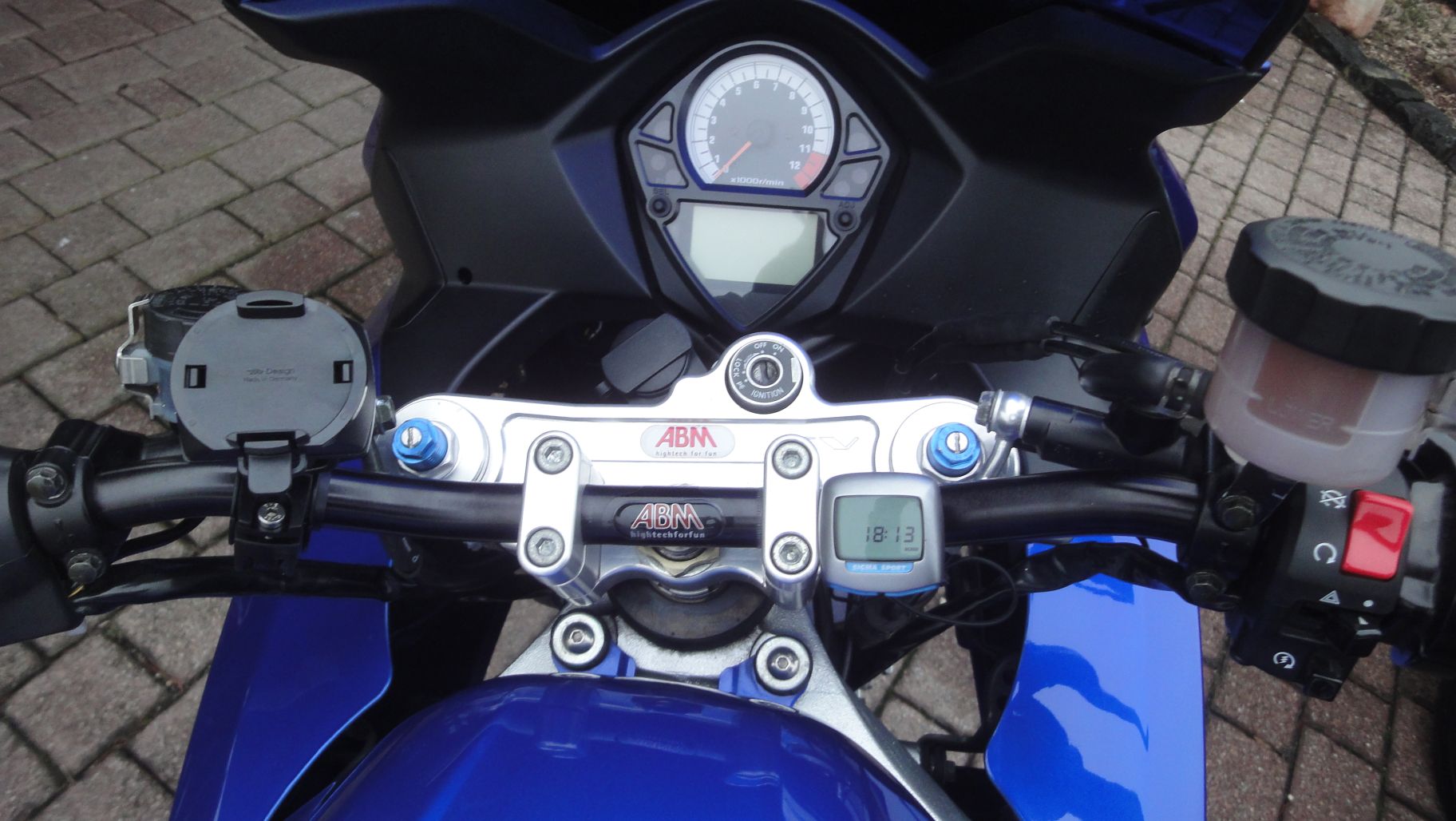

Re: Superbikeumbauanleitung
Für die Mutter brauchts Du einen Schraubenschlüssel oder eine passende Nuss , ich meine 36er Weite..und nachher einen Drehmomentschlüssel zum anziehen.
Bild von der Verlegung:
im übrigen steht schon sehr viel geschrieben. nutze doch mal die Suchfunktion.
