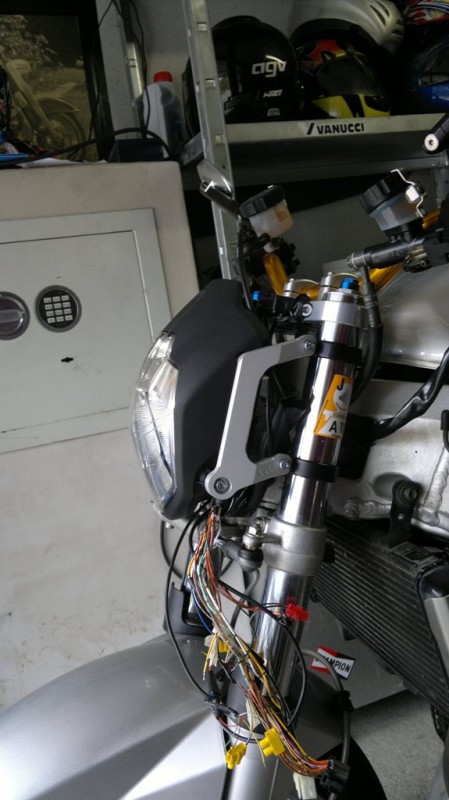

Hallo SV Rider,
Ich baue nun seit einiger Zeit meine SV1000S auf eine N um. Mittlerweile hat alles ganz gut geklappt und es waren einige Hürden dabei, nur stehe ich noch vor einem "Abschlussproblem" :x ...Ich habe mir den MT03 Scheinwerfer beim Händler meines Vertrauens organisiert und günstig eine Halterung dafür von LSL besorgt. Da wären bei der S aber Fixierungspunkte vom Rahmen (Kanzel) welche bei angeschlossenem Scheinwerfer bei eingeschlagenem Lenker nicht genügend Freiraum geben. Jetzt ist die Frage gibt es eine elegante Lösung die Halterung nach vorne zu legen oder muss/Kann man auch einen Teil der Fixierungspunkte abtrennen (Rückbau auf S dadurch nicht mehr möglich).

Scheinwerfer montiert

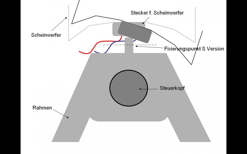

Habe nun mal schnell eine Skizze zusammengekritzelt damit man sich irgendwas vorstellen kann, werde am Wochenende ein Foto machen! Mfg
Skizze Scheinwerfer/Rahmen

ok.. das ist doof! dann muss ich mir das bei mir auch nochmal angucken! wie wäre es, die obere steckverbindung so umzubauen das der scheinwerfer weiter nach vorne kommt? Also quasi mit einem exzenter versehen.

Die simpelste Lösung ist wohl das teilweise Abtrennen des Verkleidungshalters. Ist bei mir auch geschehen damit der Scheini näher an die Gabel kommt. Nur nen Rückbau ist dann nicht mehr möglich wie du schon schriebst und du solltest noch soviel Halter stehen lassen damit de den Lenkungsdämpfer weiterhin befestigen kannst.

habe mir heute mal zur kontrolle dummys gebaut, um zu gucken ob ich das gleiche problem bekommenn siehe da, ich habe noch 2mm platz :D also werde ich gleich bei der konstruktion was ändern.
Was du7 machen könntest, besorge dir andere schellen die den halter weiter vor bringen. Alternativ könntest du dir aus alu so eine art z fräsen lassen welches den halter verlänger in richtung gabel.
