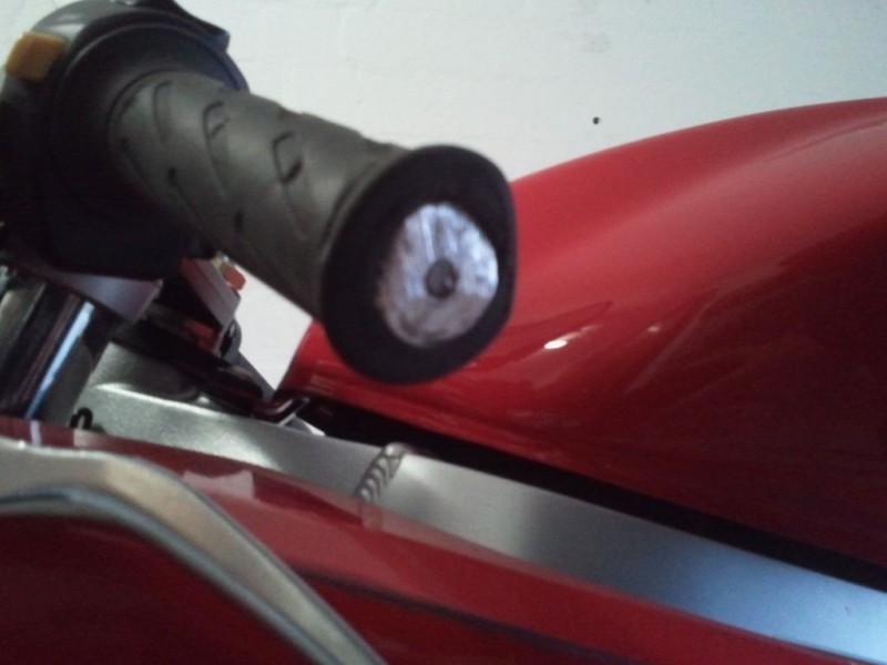

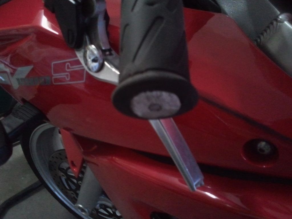

Moin,
bei meinem Asphaltkontakt letztes Jahr hats mir u.a. das Lenkerende weggrissen (siehe Anhang). Am Lenker selber wurde auch etwas Material abgetragen und die Schraube steckt noch drin. Da ein neuer Lenker als Originalteil über 100€ kostet wollte ich das wieder herrichten, nur wie krieg ich die Schraube da raus? Vermutlich muss auch das Gewinde neu geschnitten werden, oder? Jemand ne Idee?

Beitrag von utzibbg » 28.02.2012 11:06
Rausbohren. Neues Gewinde reinschneiden. Müsste hinhauen

Beitrag von IMSword » 28.02.2012 16:12
utzibbg hat geschrieben:Rausbohren. Neues Gewinde reinschneiden. Müsste hinhauen
Jap, haut auch hin.
Hatte ich seinerzeit mit den TL-Stummeln welche ich mal drauf hatte so gemacht.
Größer gebohrt, Gewindebuchse rein und fertig is.

Beitrag von mb1979 » 28.02.2012 21:42
Kannst auch erstmal versuchen ein kleineres Loch reizubohren und einen (geringfügig größeren) Torx-Bit einzuschlagen. Dann sollte sich die Schraube rausdrehen lassen. Das hat bei mir bis jetzt bei jeder Schraube funktioniert.

Beitrag von Logan » 28.02.2012 21:50
einfach rausbohren, mit dem torx probieren, oder gleich neues gewinde schneiden;) is ja kein zylinderkopf wo großartig was kaput gehen kann 8)
