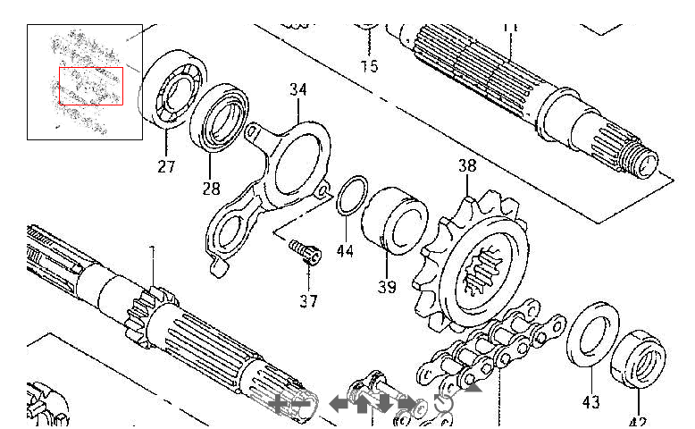

Moin moin zusammen,
Frage: Kann man die Dichtung zwischen Lager und Spacer (sh Anhang Nr. 28) von außen tauschen? Bei mir tröpfelt es marginal ( :( hell Perfektionismus) und ich bin mir nicht sicher, woher es genau kommt. Könnte auch der O-Ring (Nr. 44) sein oder (mein Favorit) die Dichtung der Kupplungsstange. Wenn ich das nun mal zerleg würd ich einfach alle drei tauschen, daher die Frage.

Mit Erfahrung und Fingerspitzengefühl könnte es sein dass Du die Dichtung raus bekommst.
Kleines Löchjen in den Simmerring bohren und den Simmerring mit nem Draht rausziehen.
Wenn Du wissen willst wo das Öl her kommt dann reinige da alles und puste da mal Talkum an die verdächtigen Stellen ... dann siehste recht schnell ob und wo es her kommt.

wann läuft es denn aus?ist normal wenn du die kupplungsstange rausziehst wenn sie noch warm ist.im kalten läuft da nichts :wink:
