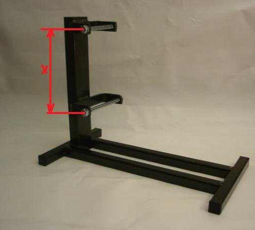

Kann mir irgendwer das Maß geben, welches "maßgebend" :mrgreen: für einen Motorständer ist?
Es handel sich um diesen Abstand:

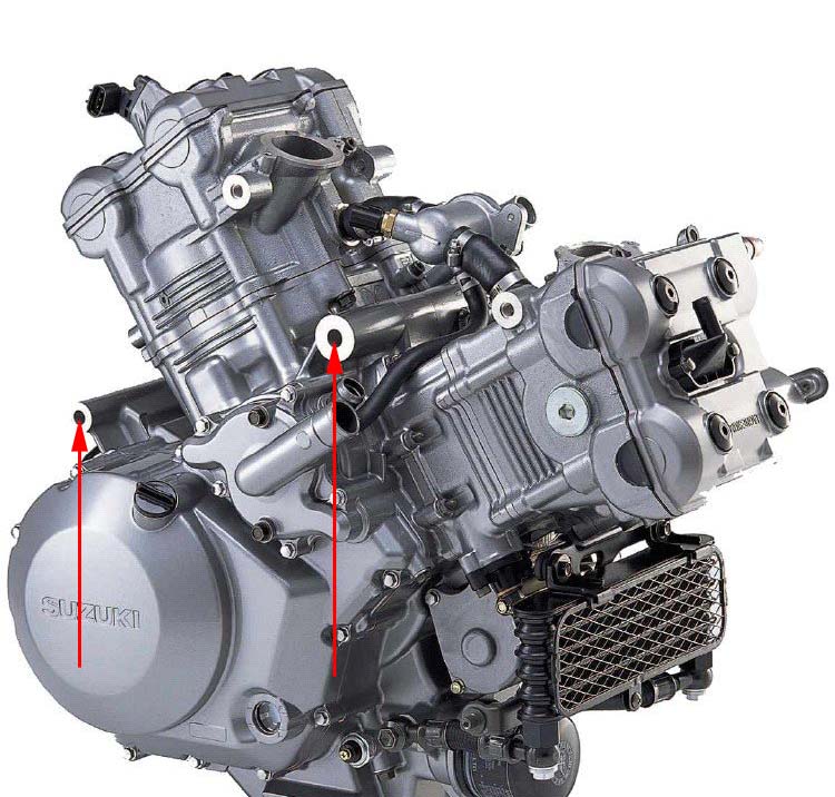

Laut
http://www.ronayers.com/Fiche/TypeID/26 ... /CRANKCASE
Der Abstand zwischen drn 2 Löchern für die Schrauben Nr.26 & 27

Sind das diese Punkte?:
Kannst du das Maß nicht am Rahmen abnehmen?

sorpe hat geschrieben:Sind das diese Punkte?:
Nein.
Sind die Punkte laut dem Ronayers Link.
Der Untere Punkt ist leider auf vielen Bildern schlecht zu sehen, sitzt in Höhe des Ritzels, der Ritzelabdeckung hinten am Motor.

Gerade ne alte Skizze von mir gefunden. Dürfte vertikal um die 193,5 mit nem horizontalen Versatz um 20mm sein damit der Mot auch waagerecht im Ständer sitzt.

TL-Andy hat geschrieben:Dürfte vertikal um die 193,5 mit nem horizontalen Versatz um 20mm sein damit der Mot auch waagerecht im Ständer sitzt.
Bin heut mal zum Messen/Basteln gekommen.
Diese Werte stimmen nicht, bzw. mögen für die TL Stimmen.
Bei der SV ham die Anscheinend die Aufhängepunkte geändert. Der Abstand beträgt ziemlich genau 217mm, auch diese 20mm Versatz sind nicht nötig.
Der Motor hängt genau gerade wenn die Abstandspunkte fluchten.

Ja, wie wir festgestellt haben, kann man die rückwärtige Aufhängung des SV-Mots maßlich schlecht mit der des TL-Mots vergleichen, da diese hinten anders konstruiert ist. Somit gleichen sich die Montageständer nur in ihrem Grundaufbau...
