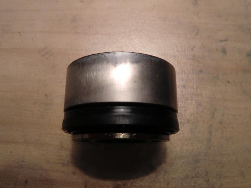

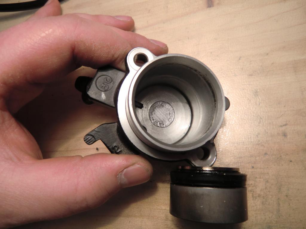

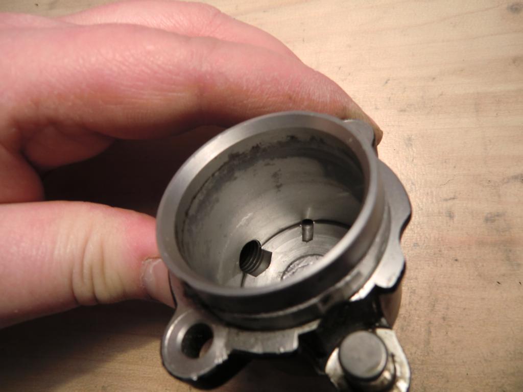

Jetzt habe ich hier den auseinander gerupften Nehmerzylinder liegen. Also, meine Leihenhafte Meinung ist, das dort eigentlich kein wirklich übermäßiger verschleiß zeigt. Es sind wirklich nur ganz feine Laufspuren zu sehen, die man auch wirkich nur so gerade eben spürt wenn man dort mit dem Fingernagel rüber geht. Hab mal eben auf die schnelle Fotos gemacht.
Die Dichtung an dem Kolben, die sieht so aus als hätte sie es hinter sich. Also muss ich mir den Dichtungsring für den Kolben und die Staubmanschette bestellen. Es sei den, es gibt da noch andere Hinweise?

Gefällt mir nicht wirklich.
Ich würde das alles vorsichtig polieren. Vor allem die schwarzen Stellen im Zylinder sollten nachher nicht mehr zu sehen sein. Alles was du mit dem Fingernagel spürst, belastet die Dichtungslippe und bietet dem Schmutz eine Ablagerungsmöglichkeit und somit Angriffsmöglichkeit.
Wenn ich Bremssättel revidiere, werden z.b. Laufspuren in den Kolben von mir auch rauspoliert. Dabei hat sich bei Bedarf Läppleinwand für grobe Dinge, haupsächlich und im Nachgang aber Dremel mit Polierwalze und feinster Polierpaste als sehr gut erwiesen. Der gesamte Materialabtrag ist dabei zu vernachlässigen, die Oberfläche wird dabei trotzdem spiegelblank. Neue Dichtungen sollten natürlich keine Frage sein :wink: .

Soo, gestern Abend noch fleißig Poliert. Erst das grobe von Hand und danach mit einer sehr feinen Politur und Dremel nachgearbeitet! 8)
