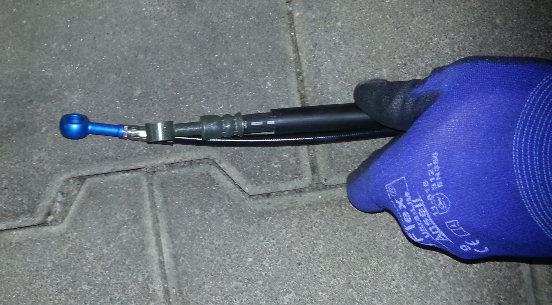

Da ich heute ebenfalls die Kupplungsleitung auf Stahlflex (Fischer-Hydraulik) ändern wollte und nu ein Längenproblem habe,
häng ich mich mal hier wieder ran.
Zum Ausbau selbst...ging nach Demontage der Airbox mit entsprechender Verlängerung eigentlich ganz gut.
Nun habe ich aber folgendes Problem mit der neuen Leitung: Am anderen Ende befinden sich die Anschlüsse natürlich auf gleicher Höhe.
Die neue Leitung ist irgendwie 2-3 cm Länger als die Originale. Ist das schlimm, oder sollte mich das nicht weiter stören,
wenn die Leitung innerhalb des Rahmens nicht flach liegt, sonder ne leichte Kurve macht? Sind halt nicht so flexibel, wie die
Gummileitungen.
Habe das ganze als Satz gekauft...die Bremsleitungen sind schon drinne und passen wunderbar, wobei auch hier die vordere Leitung
vom Bremshebel zum rechten Sattel ca. 0,5-1 cm kürzer war als Original.
Was meint ihr? Reklamieren oder Einbauen? Eigene Erfahrungen?

Re: Kupplungsleitung tauschen
die Mehrzentimeter bekommst Du schlecht untergebracht. Die von Dir gezeigten würde vermutlich bei einem SBK-Lenker gut passen. Ich meine mich erinnern zu können, dass ich selbiges Problem hatte. Ich habe das reklamiert und problemlos kurze Zeit später die richtige Leitung bekommen. War allerdings Melvin.

Hab die Leitung heute montiert.
Wenn man von der Seite in den Rahmen sieht,
dann ist sie jetzt halt nicht mehr ganz unsichtbar, da sie zwischen den Befestigungen
ne leichte Kurve macht. Fällt aber nicht wirklich auf.
Da ich ohne Leitung schlecht fahren kann, nicht über ne Woche auf die Tauschleitung
warten möchte und irgendwann auch mit dem Schrauben fertig sein wollte, gib ich mich
jetzt damit zu frieden.
