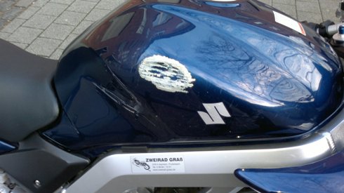

leider hatte ich meine Suzi runtergelegt. :( idiot Tja - fahren kann ich ja angäblich noch nicht...
Die Kanzel, Seitenspiegel, Fußbremshebel und Blinker muss neu sein. :|
Das größte Problem habe ich jedoch mit Tank - was soll ich hier machen? Kann mir jemand geschätzte Kosten sagen?
Spachtenl / Entbuellen + Neulakierung? (viellecht reicht hier ein Spot-Reperatur + neue Klarlack? So kann vielleicht die Aufkleber behalten?)
Gebrauchttank kaufen + Neulakierung?
GFK Tankschutzhaube einbauen + Neulakierung? (GFK schutzkaube kostet so um 80-90€ bietet jedoch zusätzliche schutz für "Zukunft")
oder Bagster Tankschutzhaube?
Die Suzi will ich unbedingt Reparieren und ich tendiere mehr in Richtung spachteln+lakieren + Tankschutzhaube (zukunftige schutz)...
Grund dafür ist extrem nidrige Fahrleistung - ich will einfach meine Suzi weiter fahren und möglist schön halten.
Ich bitte um eure Rat.

Beitrag von JuTobsen » 25.03.2013 12:42
Die Beule wird dir ein KFZ Lackierer wahrscheinlich rausziehen können...
Die schweißen einen kleinen Haken in die Mitte der Beule und ziehen sie raus. Danach wird der Haken geflext und wie üblich gespachtelt, geschliffen und lackiert.
Fahr einfach mal zum nächsten KFZ Lackierer mit dem Tank und lass ihn einen Kostenvoranschlag machen.
Den Lack solltest du aber selbst z.B. bei http://www.motorradlack.de/ bestellen. Den wird dein örtlicher Lackierer wahrscheinlich nicht anmischen können. Viel Erfolg!

Beitrag von nepp » 25.03.2013 12:45
Na wenns günstig sein soll un du damit leben kannst würd Ich die Schadstelle mit Klarlack versiegeln un ne lackierte Gfk Haube drüber machen.Aber wenn du sie evtl nomal verkaufen willst solltest du s richten lassen.
Man sieht ja so oder so das da wa war.(wenn Ich ein mopped seh das nachträglich lackiert wurde denk Ich auch immer ab Sturz).
Aber mit kaputtem Tank schreckst du natürlich viele ab....

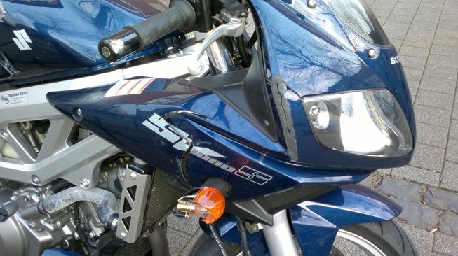

Gestern hatte ich die Verkleidung auseinander gebaut - glücklicheweise ist nur die Kanzel und Tank beschädigt. Eine aufnahme beim Scheinwerfer ist gebrochen aber reparierbar. 8O - viel, viel gluck...
Kleinteile wie Spiegel und Blinker zähle ich nicht mit.
Und jetzt kommmt die Frage: wird beim solche "low-speed" Unfälle ein Sturzpad helfen den Tank heil zu halten?
Ich meine ich kann 90€ für eine Tankhaube oder für Sturzpast ausgeben - was hilft mehr?

Re: Reparatur nach Unfall - was mache ich mit Tank?
Beitrag von mo68 » 26.03.2013 9:50
Also ... alleine , daß Du ziemliches Glück gehabt hast , daß es den Kühler nicht zerlegt hat ,
würde ich Sturzpads verbauen . Eine Tankhaube ...... naja , wer´s mag .
Ich meine , durch die richtigen Pads werden Kühler und Tank geschützt . Aber durch den Aufschlag auf´s Pad
könntest Du einen Schaden am Rahmen bekommen . Bleib einfach oben und flieg nicht hin ;) bier
Beitrag von svbomber » 26.03.2013 9:55
tszwarc hat geschrieben:Ich meine ich kann 90€ für eine Tankhaube oder für Sturzpast ausgeben - was hilft mehr?
Nicht hinfallen ;)
Was hilft, ist abhängig vom Unfallgeschehen. Ein Sturzpad kann u.U. mehr Schaden anrichten, als abwenden.
Tankhaube dient nur der Optik und dem Kratzschutz, keinem Unfallschutz. Wirken die Kräfte auf ein Sturzpad ungünstig, ist der Rahmen oder die Motoraufhängung hin.
Beitrag von TL-Andy » 26.03.2013 10:27
Ich würde einfach mal in den sauren Apfel beissen, nach gebrauchten Teilen soweit möglich suchen, Tank instandsetzen, diesen und Verkleidungsteil lackieren lassen. Aufkleber entweder ganz entfernen, oder durch (okinal-)Ersatz ersetzen. Dein linker Lenkanschlag ist oki?
Ich würde mir auch jetzt keinen riesen Kopf um Protektoren und Hauben machen. Bombi hat die Problematik erklärt.
Interessant wäre doch eher mal nachzufragen aus welchem Grund es dich gelegt hat, und wie für dich fahr- und verhaltenstechnisch daran zu arbeiten wäre, zukünftige Schäden zu minimieren bzw. zu vermeiden. "Blechschaden" ist ja nur der eine Aspekt.
Überlege z.b. auch, das Geld für Protektorenkram vielleicht lieber in ein Fahr/Sicherheitstraining zu stecken um dein bisheriges Können effektiv zu verbessern.
