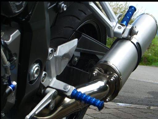

Nachfolgend ein Foto von meiner K7S:
Außerdem hat Jürgen oben bereits genau den Unterschied beschrieben! :idea:
