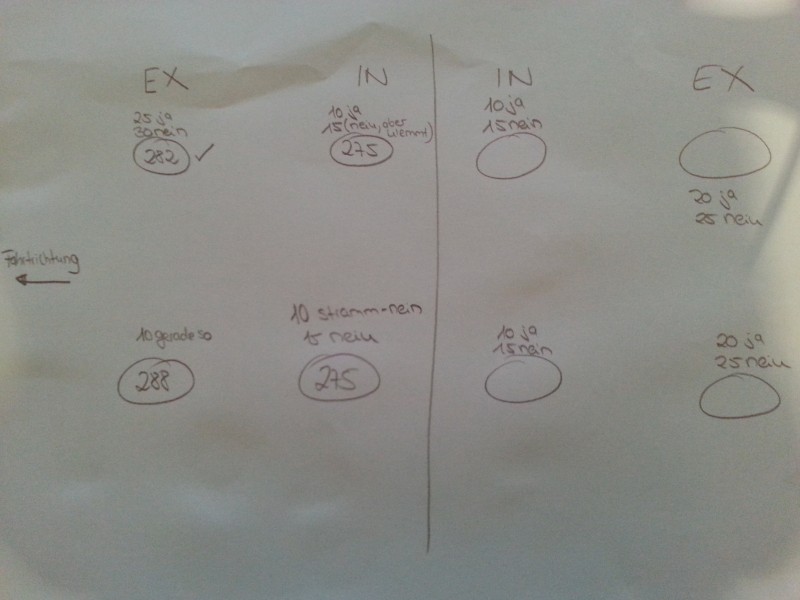

Dabei konnte ich bislang folgende Spiele feststellen:
IST
Beim vorderen Zylinder konnte ich durch tauschen der Shims der EX-Ventile eines schon wieder in den Toleranzbereich bringen.
Die Werte sind ansonsten eigentlich alle nach unten aus den Toleranzbereichen heraus.
Da es bei den Shims hauptsächlich in 0,05 mm Schritten runter geht, müsste ich überall die Shims um eine Stufe kleiner kaufen,
oder wie seht ihr das?

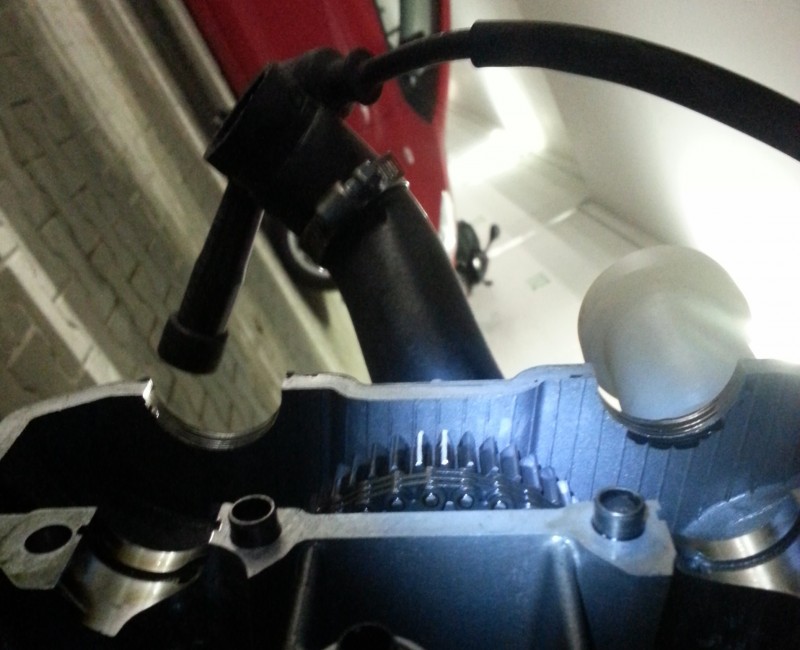

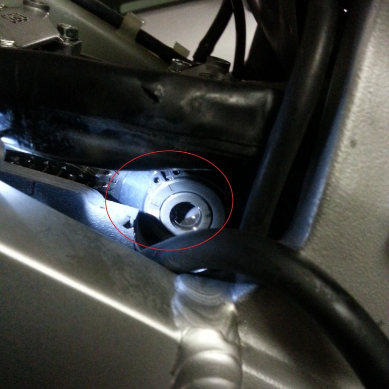

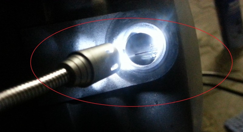

Ich hab die Markierung auf R/T gedreht
Prüfschraubenloch
und die Nocken befinden sich in Pos. B, aber die Markierungen an den Nockenwellenrädern sind nicht parallel
zum Block
Nockenwelle
und das sollten diese doch, oder? Das soll doch eigentlich die Hilfe sein, um die Wellen wieder richtig zu montieren.
So war es beim vorderen und ich meine dies auch für den hinteren so in der Anleitung gelesen zu haben!? Hier kann dann zur Verwirrung noch hinzu, dass unter dem Punkt "Einlass- oder Auslassnockenwelle ausbauen - Hinterer Zylinder" als Markierung F/T angegeben ist, das ist doch aber für vorne, oder ändert sich das vom Prüfen des Spiels zu Ausbau der Wellen?

Habe mir die Anleitung gerade nochmal 2-3x durchgelesen und festgestellt, dass es vermutlich kein Schreibfehler ist.
Sehe ich das so richtig:
Beim vorderen Zyl erfolgt die Ventilspielmessung und der Ausbau der Nockenwellen in selber OT-Stellung und
beim hinteren Zyl erfolgt die Ventilspielmessung bei OT und der Aus-/Einbau 90° später?
Re: Brauche Unterstützung beim Ventile einstellen
Verfasst: 03.05.2013 22:56
von Roughneck-Alpha
Ja beim hinteren Zylinder sind die Positionen des Ventilspiels und die des Ausbaus der Nockenwellen nicht identisch.

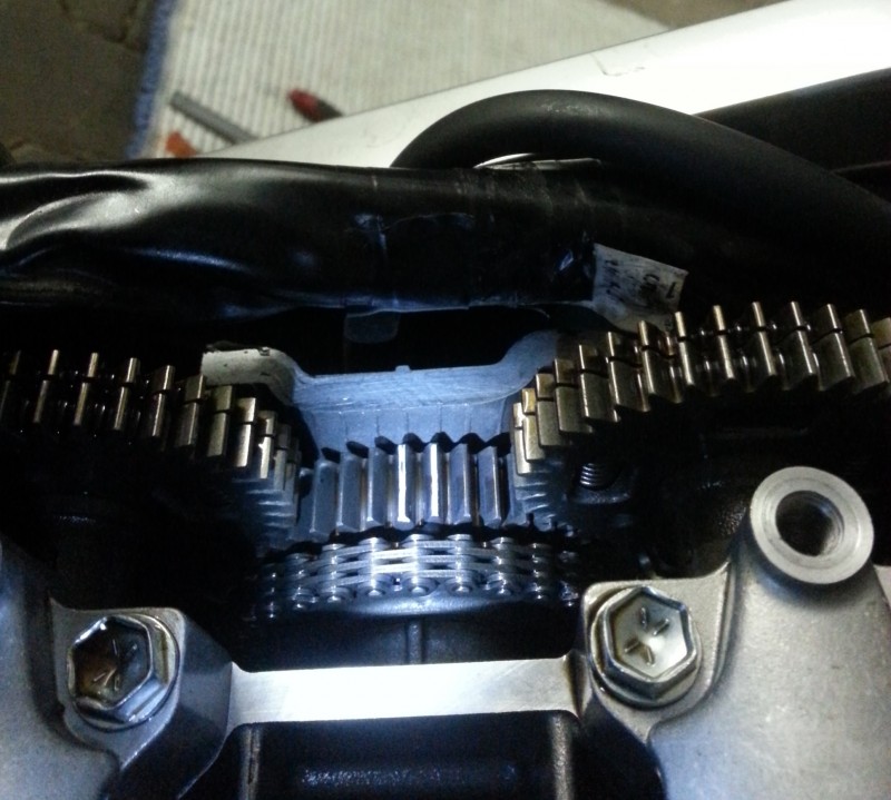

Mal noch ne andere Frage, wie genau stimmt denn bei euch so die Linien der Nockenwollen überein?
Wenn ich nämlich auf F/T drehe sind sowohl beim vorderen als auch beim hinteren Zylinder die Markierung nicht 100%ig exakt in der Mitte der weiß bemalten Zähne. Zwar dazwischen, aber eben nicht 100%ig fluchtend.
So sieht´s aus bei fluchtender F/T-Markierung:
Vorne:
1
Hinten:
2
