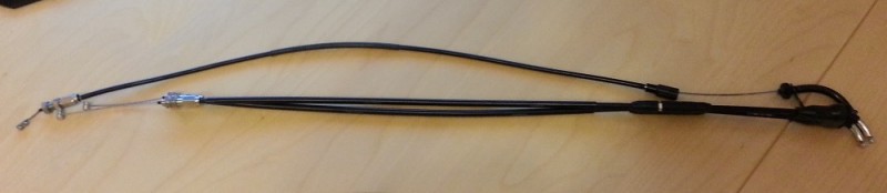

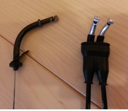

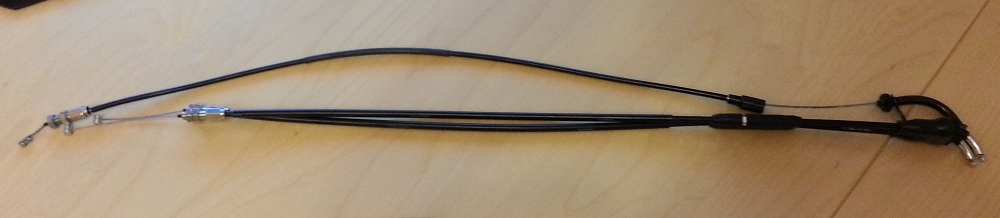

hi, also mein Problem ist ,dass mir das Gasseil meiner SV 1000 gerissen ist. Jetzt hab ich heute meinen neuen Gaszugsatz bekommen und hab nun ein paar Probleme dich mich verwirren.
1) Mein neues Gasseil ist nicht so lang wie mein altes
2) das ende welches ich am Gashebel montiere schaut auch ganz anders aus
3) fehlt auf dem neuen die Schelle das ich diese auch am Lenker montieren könnte
sieht Bilder
wobei ich momentan glaub das ich einfach zu schnell auf gegeben hab.
Re: Das kann doch nicht der richtige Gaszug sein?
Beitrag von Roughneck-Alpha » 19.06.2013 20:49
Die Zuege sind die einer SV 1000 S und dein alter der einer SV 1000, also der nackten Version.
Am besten zurueckschicken und nochmal neu ordern. Dabei auf richtige Bezeichnung achten.
