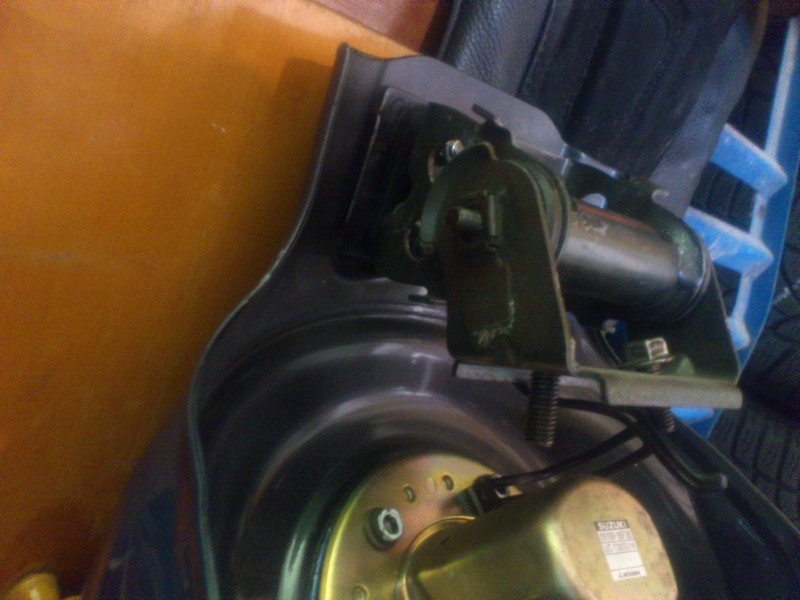

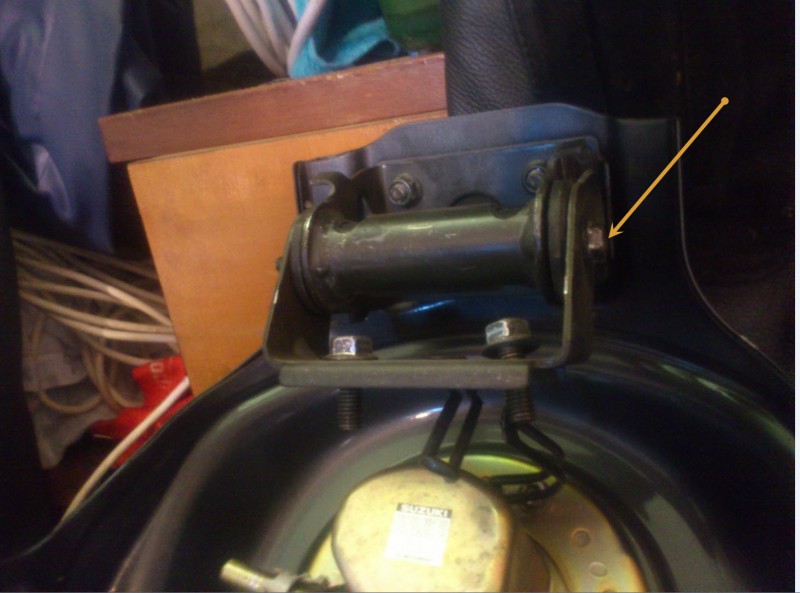

Am WE hab ich mich daran gemacht das Ventilspiel bei meiner Dicken zu pruefen bzw einzustellen. Ich bin, bis auf die Tatsache, dass ich noch auf 4 Shims warten muss, fast durch. Die mit Abstand meiste Zeit hab ich damit verbracht den Tank zu demontieren. (OK die Zeit, in der ich gegen das Beduerfnis mit Werkzeug um mich zu werfen, weil der Vorbesitzen die Generatordeckelschraube unloesbar festgezogen hat, war aehnlich lang).
Eigentlich sollte man ja einfach die Schraube aus dem Scharnier ausdrehen koennen und en Tank abnehmen, richtig? Diese Schraube laesst sich bei mir, in beide Richtungen sehr leicht drehen, wird aber weder lose noch fest.
Ich musste also die beiden Schrauben, die das gesamte Scharnier am Rahmen halten loesen, welche laenger sind als das Scharnier hoch ist und der Schraubenschluessel (natuerlich ueberhaupt nur, wenn man ihn hin und her dreht ...) nur fuer ca 2 Umdrehungen auf den Kopf passt, bis man sich etwas neues suchen muss, um es unter das Scharnier zu klemmen, damit es hoeher kommt und der Kopf wieder frei ist. Ich habe ziemlich genau 2 Stunden fuer die "Operation" gebraucht ...
Jetzt am abgebauten Tank kann ich mir immer noch keinen Reim darauf machen was mit der Schraube im Scharnier los ist. So wie ich das sehe ist das einfach nur eine lange Schraube durch das ganze Schanier hindurch?!? Sie laesst sich leicht drehen und auf der gegenueberligenen Seite dreht sich auch das Gewinden. Eine Mutter oder aehnliches, was sich mitdrehen koennte, konnte ich nicht finden. Ich hab auch schon leichte Schlaege gegen die gewindeseite versucht, falls das Gewinde vollkommen ueberdreht ist, aber auch so bewegt sich die Schraube nicht heraus ...
Ich habe wirklich SEHR WENIG Lust beim Montieren wieder 2 Stunden zu brauchen ...
Hat jemand eine Idee?

"So wie ich das sehe ist das einfach nur eine lange Schraube durch das ganze Schanier hindurch?!? "
Das ist richtig!
"Eine Mutter oder aehnliches, was sich mitdrehen koennte, konnte ich nicht finden."
Gibt es auch nicht. Das Gewinde, in das die Schraube reingedreht wird, befindet sich direkt am Scharnier. Das scheint bei dir völlig überdreht worden zu sein.
Versuch mal etwas Druck auf der Gewindeseite (z. B. mit einer Schraubzwinge) aufzubauen und die Schraube dann herauszudrehen.
Das ist richtig!

Du siehst ja auf meinen Bildern, dass die Schrauben noch drin sind. Die sind wie gesagt zu lang, als das man sie einfach rausdrehen konnte. Dazu kommt, dass mein Maulschluessel nicht mehr drauf bekommm, wenn der Kopf naeher ans Scharnier kommt (das Scharnier wird etwas dicker an den Enden). Also musste ich staendig die Schrauben drehen und dann etwas unters Scharnier klemmen, damit es hoeher kommt.
Und ueberhaupt war es ein Krampf an die Schrauben ranzukommen. Irgendwas muss ich da anders (falsch) gemacht haben im Gegensatz zu Dir ...
