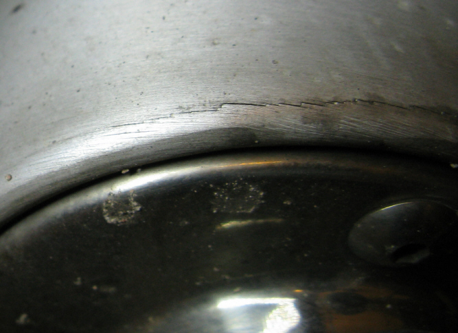

an meiner SV1000S hat sich am rechten Endschalldaempfer umlaufend im hinteren Bereich, da wo der Mantel umlaufend umgeboerdelt ist, ein Riss gebildet. Laenge im Moment etwa 40mm. Es sind die originalen Schalldaempfer dran. (siehe Foto)
Frage: Hat jemand von euch so was schon mal gehabt und wie repariert?
Ich wuerde ansich bei Rissen an jedem Ende ein kleines Loch bohren, damit das weiterreissen erstmal gestoppt wird, aber mehr faellt mir erstmal nicht ein...

Uraltes Problem das es schon bei der TL gab, allerdings vermehrt bei den ersten Pötten
Alu ist eh spröde und reist manchmal gerne im Maserungsverlauf an der Bördelung ein.
Gar nichts machen, so lassen und bei Gelegenheit wenns stört paar bessere günstige okinale Pötte oder gleich Zubehörpötte kaufen.
Der Topf fliegt deshalb nicht auseinander und wird auch nicht undicht.

Sind das Pötte der SV? Könnten theoretisch ja auch alte Pötte einer TL sein, wenn die der Vorbesitzer (falls es den gab) rangeschraubt hat!?

Haben meine auch. Passiert auch nix.

Moin Andy,TL-Andy hat geschrieben: EDIT - Ein Gedankengang:
die sind definitiv original. Suzuki hat wohl keinen Grund gesehen, etwas zu verbessern

das problem hatte ich auch
das ganze kannst du wenn es dich stört "relativ" einfach lösen
fahr die endtöpfe schön heiß dann fährst du zum einem schweißer deines vertrauens und lässt dir das schweißen
wenn geschweißt ist beischleifen
dann nochmal zum schweißer und die kanten mit einem brenner bearbeiten um die spannungen rauszuholen
kann man auch an dem anderen topf machen um ein reißen grundsätzlich zu verhindern
das problem ist das die kalt gezogen wurden und somit ein "Sollbruchkante" entsteht
