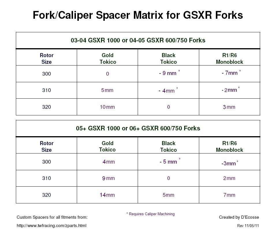

Also die Gabel von Blackjack sieht für mich nach k5/k6 aus.
Da gehen die 310er Scheiben mit den Yamaha Sätteln.
Bei der k3/k4 Gabel geht das nicht weil die aufnahme für die Sättel 10mm kürzer ist.
