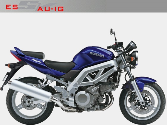

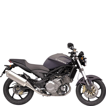

Hab das Forum und Google schon durchsucht aber keine zufriedenstellende Antwort gefunden.
Weiß jemand ob der Krümmer der Cagiva Raptor 1000 an die SV 1000 passt???
Vl kann mir da jemand weiter helfen. Möchte nämlich an meiner SV Auspuff technisch was ändern. Soll Steiler werden und auf Fotos sieht die Anlage der Raptor schon mal steiler aus, keine Ahnung ob das auch wirklich so ist. Eventuell ist das ja eine Alternative zum umschweißen oder Lothar Krümmer.

Beitrag von guzzistoni » 06.04.2015 23:16
Der Raptor Motor ist von der TL. Der TL-Krümmer passt überhaupt nicht an die SV.
Die Problemzone ist die Federbeinumlenkung -- da muss das Geschlängel des hinteren Krümmers rum.
