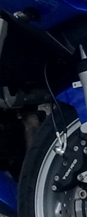

Mir ist gerade ein doofer Fehler passiert. Ich wechsel gerade meine Bremsschläuche vorne und hab mir nicht gemerkt, welcher vorne zu erst an den Sattel kommt. Der von oben, oder der vom anderen Sattel?
Kann mir das einer sagen?

Ich würde ja mal aus dem Bauch heraus sagen, das ist 88...
Re: Bremssattel, welcher Schlauch zuerst?
Beitrag von Triple7 » 17.04.2015 6:13
bei mir is zuerst der Schlauch von oben, dann der zum andren Sattel und dann die Schraube.

Genau so wirds normalerweise gemacht. Ist aber eigentlich egal!

SVKNECHT hat geschrieben:Ist aber eigentlich egal!
So wie auf dem Foto schön zu sehen ist, macht es bezogen auf den vorhandenen Biegewinkel der Fittings und dem sich daraus ergebenden unmittelbar abgehenden Verlegeradius der Bremsleitung keinen Sinn es andersrum zu verbauen. Egal ist es von daher dann eben nicht.

@TL_Andy: Stimmt! :) cross
Ich hatte jetzt nur überlegt obs vom Bremsen her selbst was ausmacht.

SVKNECHT hat geschrieben:@TL_Andy: Stimmt! :) cross
Der Druck in einem hydraulischen System ist überall gleich groß. Dementsprechend ist die Antwort: Nein, macht nichts aus.
Daher ist es auch egal, ob beide Bremssättel erst über einen Verteiler bedient werden, der eine Sattel am anderen oder beide parallel an der Bremspumpe angeschlossen sind.

Eben. Das war auch mein gedanke. Auf die Anschlüsse hab ich gar nicht geachtet.
