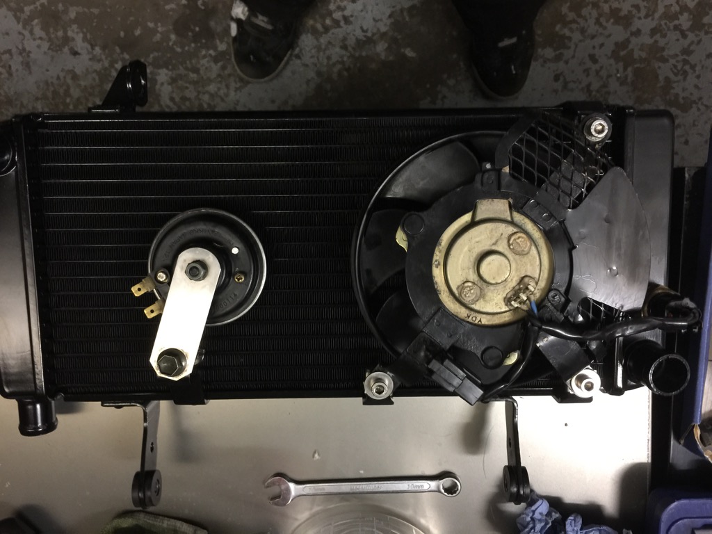

Der neue Kühler mit den alten Teilen (Thermoschalter, Lüfter + Hupe):
Als alles dran gebaut war, dann die Verwunderung - die Befestigung für unten rechts passt nicht. Sie liegt nicht mal annähernd passend um da eine Schraube durch zu stecken. Wenn ich den Kühler nach hinten drücke, ist die Befestigung "zu tief unten". Was zum Teufel ...
Beim alten Kühler war es aber genau so, allerdings hat es hier auch nur gepasst, weil die Befestigung total verbogen war.
Und nun?

Gibt es vielleicht Unterschiede zwischen N und S??? Wäre ja nicht das erste Mal.
