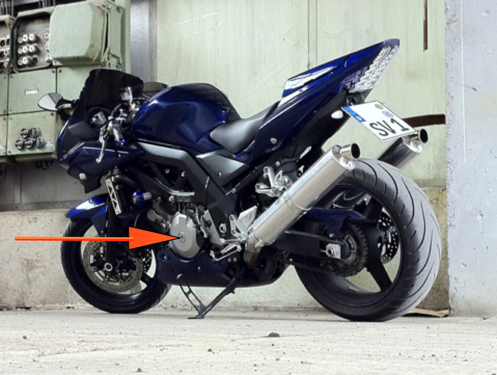

Meine SV ist leicht undicht, suppt ein klein wenig an der Stelle siehe Foto raus. Kann ich den Deckel einfach mal aufschrauben um eine Dichtung / O-Ring zu ersetzen oder kommt da gleich der halbe Motor / Öl etc. hinterher? Auf der anderen "Beifahrerseite" versteckt sich hinter dem Deckel die Kupplung aber ich hab keine Ahnung was mich auf dieser "Fahrerseite" hinter dem Deckel erwartet :D

Beitrag von Kolbenrückholfeder » 02.05.2015 6:48
Hier ist das Bauteil gut zu sehen: http://www.bike-parts-suz.de/suzuki-rec ... ID=3114371
Wenn der Motor aus ist kann diese Verschlussschraube ohne Probleme geöffnet werden. Durch diese Öffnung kann die Kurbellwelle mit entprechendem Werkzeug gedreht werden.
Hinter dem Deckel befindet sich die Lichtmaschine im Ölbad.

Beitrag von Dieter » 02.05.2015 7:35
.der Ölstand ist aber weit unter der Öffnung. Schau mal auf welchem niveau auf der anderen Seite das schauglas ist.
Oft hilft es den Deckel etwas fester zu ziehen

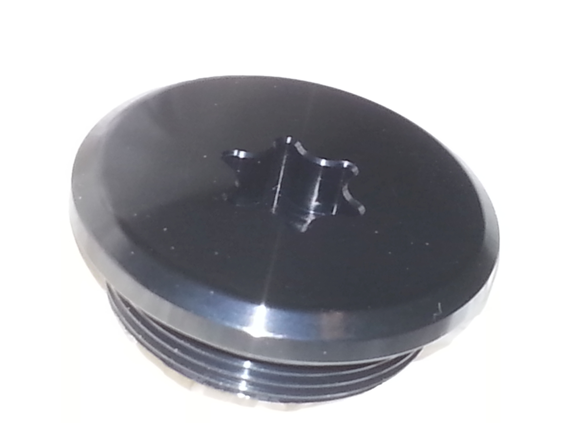

Ich habe die letzte Schraube z.b. ganz bewust gerade so fest angezogen, das sie dicht ist aber imho sofort wieder zu lösen sei. Den O-Ring habe ich vorher noch schön eingeölt.
Endeffekt war, das der Deckel sich das Jahr drauf nicht mehr lösen hat lassen und ich nun nen runden Innensechskant habe.
Es handelt sich um keinen Einzelfall bei mir sondern ist ein allgemeines Problem bei vielen TLern die ich kenne, weshalb ich auf Torx umgerüstet habe.
Ich glaube nicht das sich das Problem mit dem SV-Mot geändert hat. :wink:

Der ist schön. Wo bekommt man den?
Habe auch schon mal einen rund gedreht. Es soll helfen auf den deckel vorher mit einem Gummi hammer zu klopfen.
Das Alu frisst sich förmlich fest an dem Deckel vielleicht hilft etwas kupferpaste oder sowas zu machen

Bei mir hat kein Hammer und kein Erhitzen mehr geholfen. Da hilft nur noch zerstören oder versuchen einen Torxbit einzutreiben :( hell ...
Suduci ausm TL hat mal ne Serie aufgelegt...Evtl hat der noch was. Kannst ja mal anfragen :wink: ...

Robsen hat geschrieben:Meine SV ist leicht undicht, suppt ein klein wenig an der Stelle siehe Foto raus.
Diese Schraube wird übrigens als Generatordeckelschraube bezeichnet. :idea:
