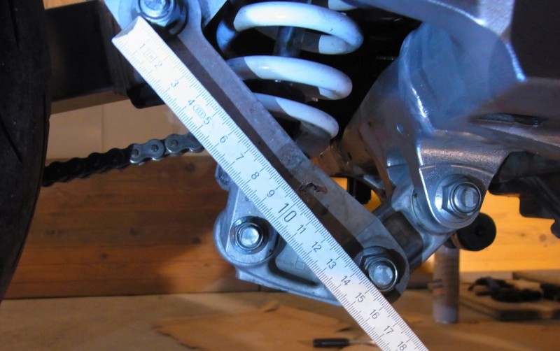

Originale UmlenkknochenQwerwolf hat geschrieben:Wenn ich wüsste wie lang die Orginalknochen sind/sein sollen,

Soda, Umlenkknochen gemessen und rausgefunden, dass die bei mir verbauten von Lochmitte zu Lochmitte 15 cm lang, also um einen Centimeter kürzer als die orginalen sind.
Um wieviel soll sie dadurch höher sein? Auf die Sitzhöhe hat das keinen signifikanten Einfluss, oder?

Das wird mit großer Wahrscheinlichkeit eine 30mm Höherlegung gemessen an der H-Achse sein. Also hebt es den Sattel um etwa 20mm an.

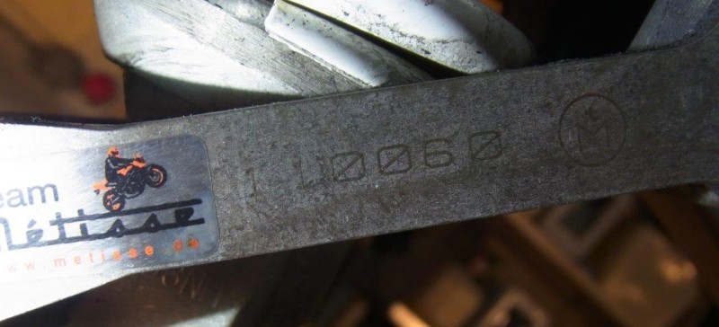

Ist dort keine weitere Nr./Zahl/Typ-Nr. eingestanzt?Qwerwolf hat geschrieben:... auf den "Knochen" beim Federbein "TEAM METISSE" draufsteht.
Wenn doch, könntest du bei Metisse anfragen und wüsstest genau um was für eine Version es sich handelt.
Re: Wie Sitzhöhe richtig messen?
Super Idee. (wieso bin ich nicht selbst drauf gekommen?)
Dachte zuerst da steht nix drauf, hab aber ein paar Makrofotos gemacht und doch eine Nummer gefunden.
Dem Team Metisse eine Email geschrieben und 18 Minuten !!! später schon die Antwort erhalten.
"Die Höherlegung beträgt 25 mm."
Jetzt bin ich zufrieden.
Vielen Dank für den Tipp, sorpe.

Keine Ursache!Qwerwolf hat geschrieben:Vielen Dank für den Tipp, sorpe.
Wenn du jetzt noch hier rein schreibst welche Kennung drauf steht hilft es vielleicht auch noch anderen Usern bei einer zukünftigen Suche.
Auf den Teilen steht die Nummer 110060.
Die Teile sind für die SV1000, lt. Email von Team Metisse vom 11.03.2015, nicht mehr lieferbar, daher auch nicht mehr auf deren Homepage zu finden.
