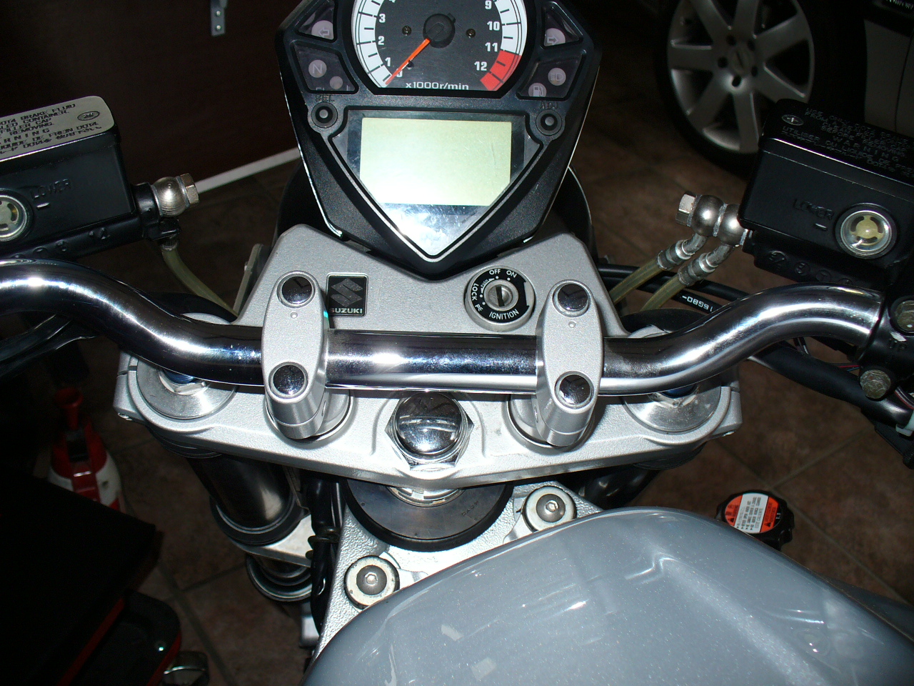

Kann mir jemand bestätigen ob es bei meinem Modell um eine K3 handelt. Erstzulassung ist 17.05.2007

Komplettfoto von der Seitenansicht und schon wäre es klar (sofern nicht der Tank getausch worden ist)!
Steht auf dem Tank "SUZUKI" ist es eine K3, ist dort nur das Suzuki "S" ist es eine K4.

Auf dem Tank ist nur ein "S" . Sie hat 120PS eingetragensorpe hat geschrieben:Komplettfoto von der Seitenansicht und schon wäre es klar (sofern nicht der Tank getausch worden ist)!
Und mal nachsehen ob sie in die Liste passt:
http://www.svrider.de/Forum/viewtopic.php?f=21&t=80845
Also müßte es nach der Fahrgestellnummer eine K4 sein.
Hatte mich nur gewundert weil die SV so eine späte Zulassung hat.
Vielen Dank für die schnelle Antwort

Von der 1000 N gab es nie eine K3. Sollte hier aber hinlänglich bekannt sein

Doch gab es schon. Die hatte zwar schon die Geometrie der K4 Modelle, aber dennoch den Suzuki Schriftzug auf dem Tank anstelle des S.

Baujahrbestimmung schnell:
Suzuki, S oder Chrom-S auf dem Tank? (2003, 2004, 2005 und später)
Stahl- oder Aluheckrahmen? (nur 2003er S-Modell, sonst 2003 N oder ab 2004 alle)
Schalthebel auf Rastenachse oder eigene Achse? (nur 2003er S-Modell, sonst 2003 N oder ab 2004 alle)
Rahmen silber oder schwarz? (2003-2004 oder ab 2005)
Tachoscheibe schwarz oder weiß? (bis 2006, ab 2007)
Das gilt nur, wenn keine Teile getauscht wurden.
Dieser Check zeigt schnell Widersprüche auf (Tank / Fußrasten / Heckrahmen)
