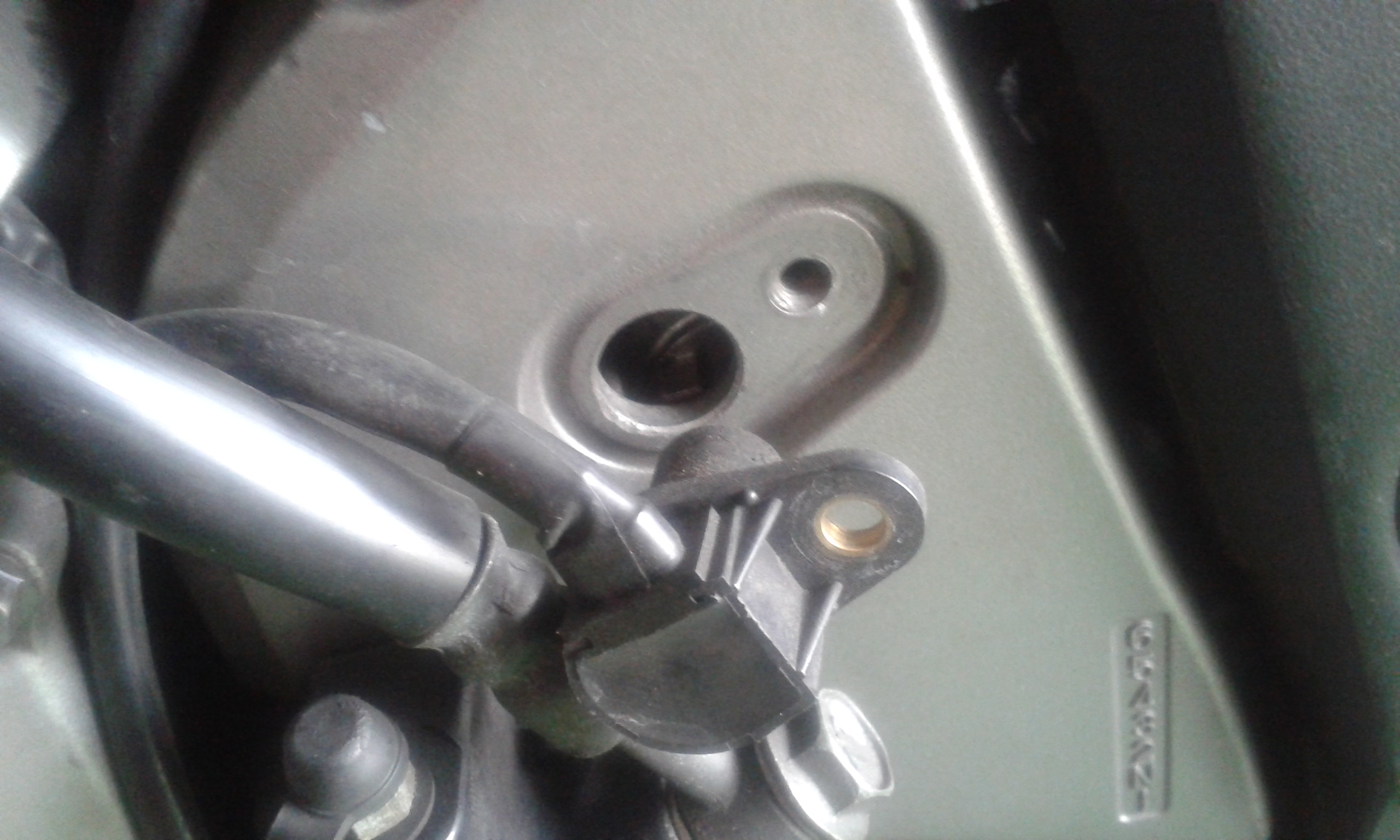

Als Bild habe ich nur ein veränderter Geber, zum auf Vollständigkeit und Festsitz prüfen genügt es, den Sensor (1 Inbusschraube) zu entfernen.

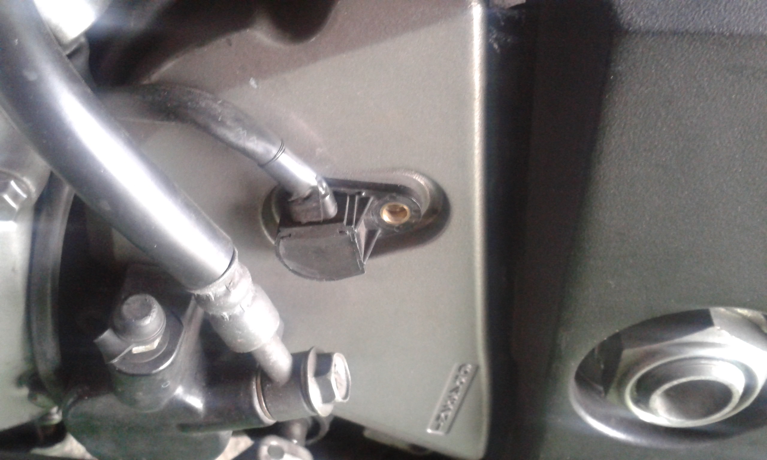

Beitrag von Black Wolf » 31.05.2015 20:20
Vielen Dank für eure schnelle und kompetente Hilfe,
Hab den Fehler gefunden !
...da hat sich die Schraube verflüchtigt :!: :wink:

Ja, hallo . . .
das sieht aber ein Blinder in einer dunklen Garage bevor er aufs Motorrad steigt.
Welche Schraube Du hier brauchst ?
Die Richtige . . .
