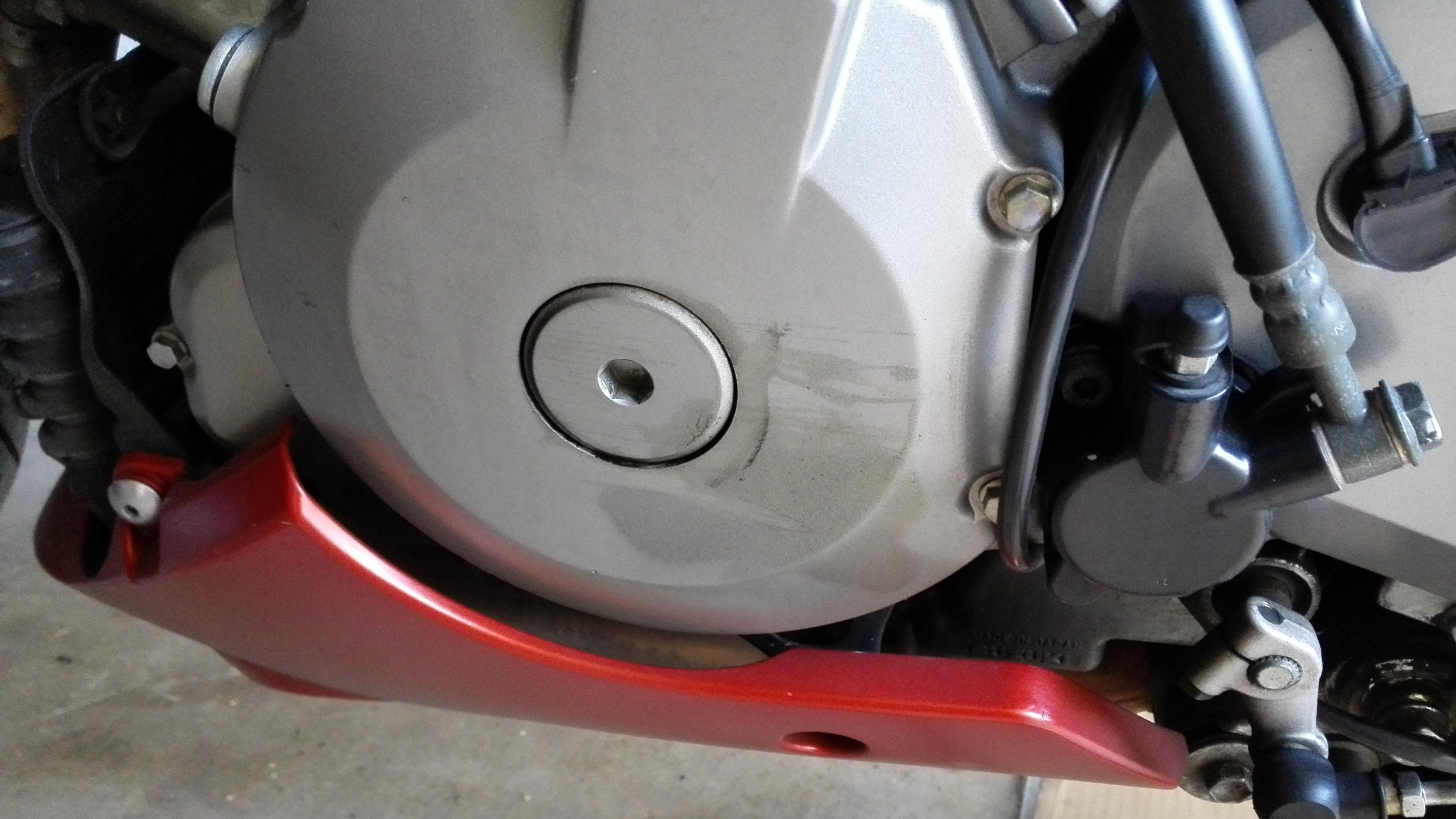

Guten Abend miteinander :)
Ich habe nach der letzten Tour bemerkt, dass sich ein kleiner Schmierfilm wie auf dem Bild zu sehen ist, gebildet hat.
Kennt jemand die Ursache des Problems?

Das ist nicht der Getriebedeckel, das ist der Limadeckel, bzw der Schraubstopfen davon. Guck einfach mal, ob er locker sitzt. Falls ja, dichtet der O-Ring an dem Stopfen nicht ab. Knallst du den Deckel fest, wirkt der O-Ring wie eine Schraubensicherung, und du bekommst den Stopfen über den Innensechskant u.U. nicht mehr auf, da du vorher diesen runddrehen wirst.
Das austretende Öl ist nur Schleuderöl und nichts Dramatisches. Drehst du den Deckel raus, kommt dir kein Öl entgegen.
