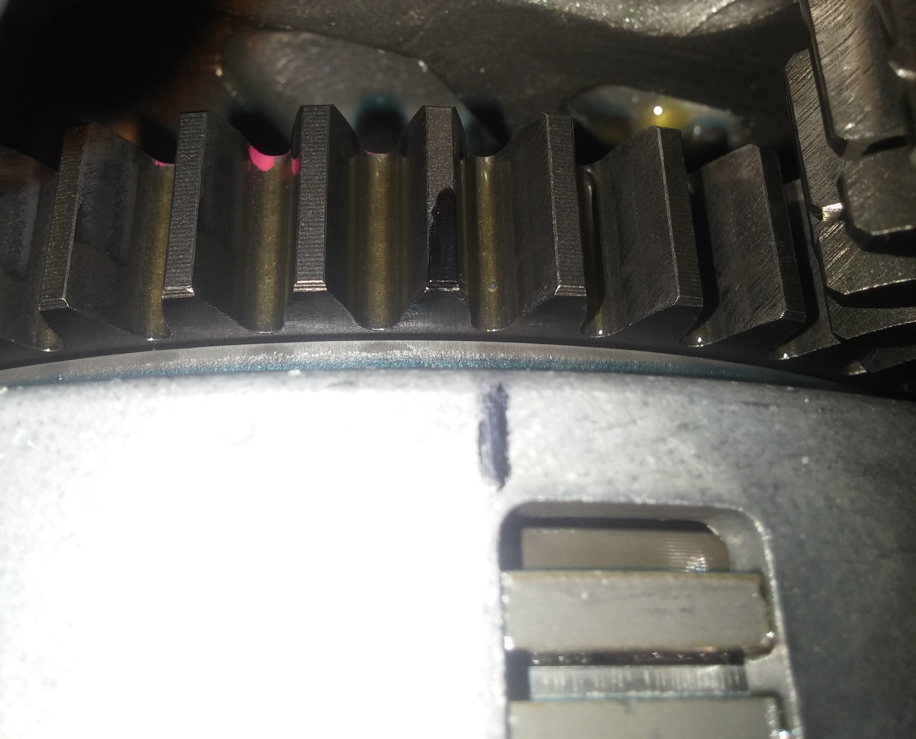

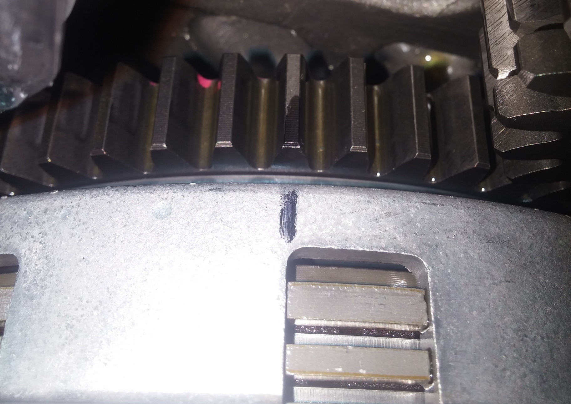

Eine Frage zum Zustand eines K4 Kupplungskorbes. Er lässt sich einen halben Zahn im Verhältnis zum Antriebsrad hin und her bewegen. Wie kritisch ist das und wie lange hält der Korb noch? Er hat 20tkm auf der Uhr und ist akustisch noch nicht zu bemerken.

Das ist bei den Körben mit 20tsd normal. Außer den (doch ziemlich heftigen und eigentlich unnötigen) Vibrationen passiert nichts. Ob man das als besonderen Charakter des Mopeds haben will oder nicht, muss man selbst entscheiden. In dem Zustand kann man den Korb noch (vermutlich) relativ einfach reparieren.
Videos dazu: http://hardy-moto.de/index.php/motorrad ... b-sv1000-2
