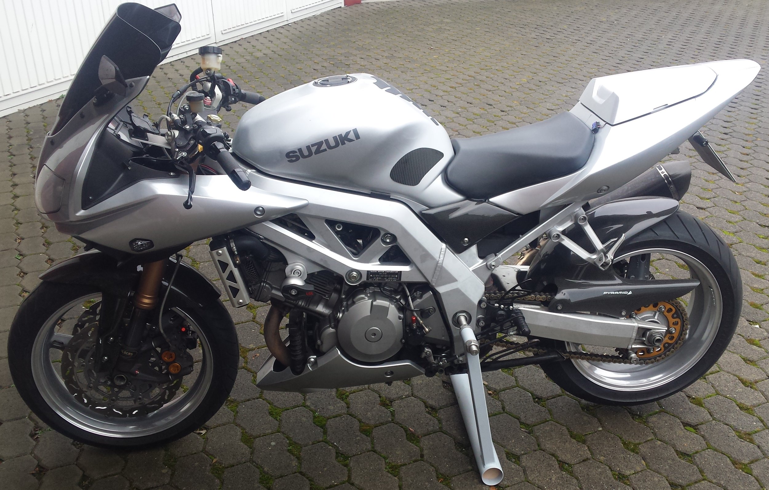

Re: Hoehenunterschied Tourenstummel SV 1000 S
Hier ist mal ein Foto auf dem man gut sehen kann wie die Griffe angeordnet sind.
Mir war es wichtig nicht so hoch zu kommen. Außerdem waren mir die originalen zu flach ausgerichtet,
wodurch ich immer mit den Händen zur Innenseite gerutscht bin.
Aber durch die Verlegung nach hinten ist es trotzdem ganz bequem.
Trotzdem ist auch eine Sportliche Fahrweise möglich...
Moin.
@ IMSword ich habe ein Foto von einem Verkäufer erhalten, wo die Gillesstümmel verbaut waren und es sah so aus als ob der Lenker übertrieben hoch ist. Daher die Frage wie weit ich am Gabelholm runter kann.
Wenn ich mir aber das Foto von BlackJack anschauen sieht das trotzdem sehr sportlich aus!! Obwohl er die 80mm Ausleger hat.
Demnach werde ich mir wohl die 70mm mal zulegen und probieren!
Ich habe ebenfalls die Vario dran. Kannst Du eigentlich gut anhand der Bilder sehen. Das ist schon recht tief. Noch tiefer geht nicht, weil Du dann an der Kanzel seitlich zu eng wirst
