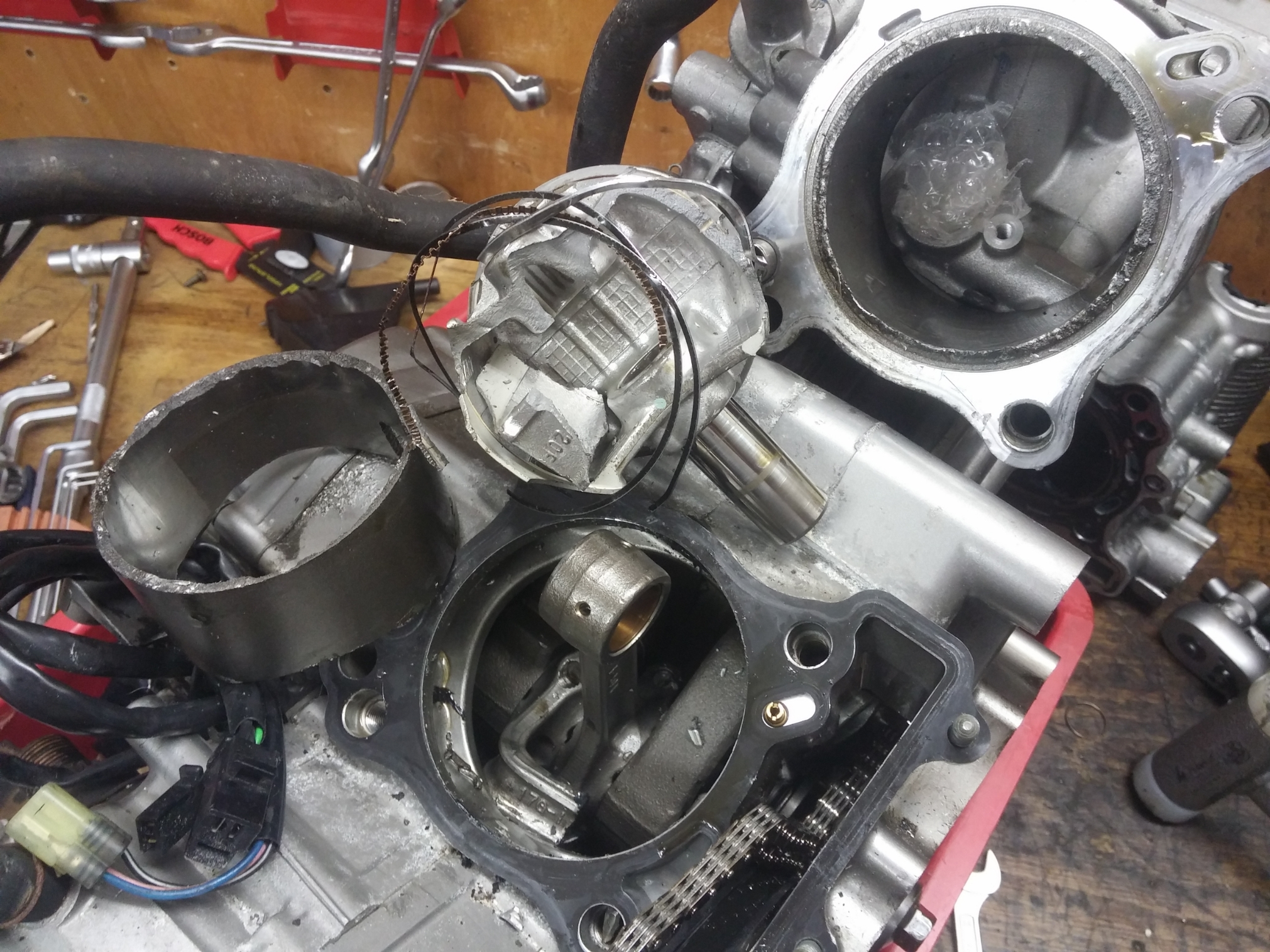

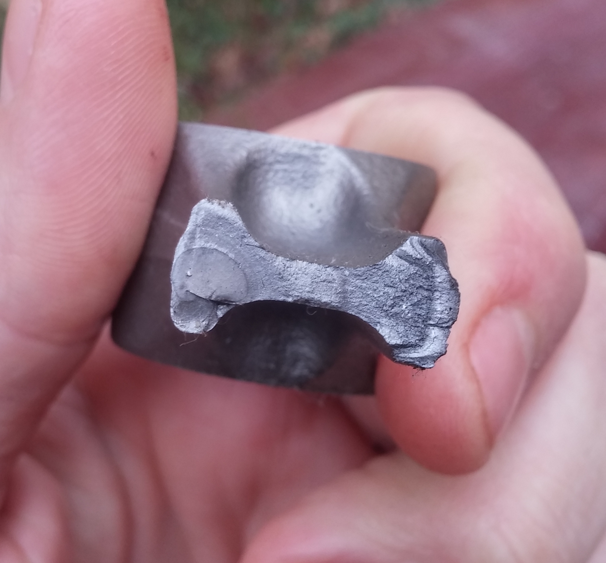

Ich klinke mich hier mal ein, bei mir geht es auch um das Gefüge eines abgerissenen Teils. Vor ein paar Jahren habe ich einen Kante Motor geöffnet und folgendes vorgefunden 8O Der Besitzer meinte es hätte während der Fahrt einen Schlag gegeben und dann lies sie sich nicht mehr starten. Dachte zuerst es wäre nur eine Kleinigkeit, da habe ich mich aber mehr als geirrt. Das vordere Pleuel ist kurz vor dem oberen Auge abgerissen und der untere Teil hat sich am Gehäuse verbogen und hat ein paar Runden darin gedreht. Ergebnis, wirklich alles kaputt, zweiter Kolben zerbröselt, Laufbuchse abgerissen, Gehäuse gerissen, Ventile krumm, etc.
Jetzt frage ich mich seit einigen Tagen, wieso genau ist das passiert?
Habe etwas recherchiert und bin dazu gekommen, das Pleuel besteht wohl aus einem Vergütungsstahl ähnlich 42CrMo4 mit bis zu 1600N/mm2 Zugfestigkeit und wurde Gesenk geschmiedet.
Mit dem Verhältnis von Pleuellänge zu Hub kommt man auf den Beschleunigungs Verlauf. Multipliziert man die mit der maximalen Drehzahl im Quadrat und dem Gewicht des Kolbens+Bruchstück, dann kommt man auf die wirkende Zugkraft. Diese ist aber um das 7fache kleiner als die Zugfestigkeit des Pleuels an der Stelle.
Der Motor hatte schon mehrere 10.000km drauf, warum ist es nicht am Anfang passiert und was ist der Grund dafür?
Wäre schön wenn jemand aus der Materialprüfungs Branche etwas dazu sagen kann. Mutmaßungen habe ich bereits genug dazu gehört.

Die Zugfestigkeit sagt ja nichts darüber aus wie sich das Material auf Dauer verhält. Gerade bei Dynamischen Beanspruchungen. Stichwort Dauerfestigkeit. Durch die andauernden sich verändernden Beanspruchungen im Material kann es in Verbindung mit punktuellen Gefügeschwächungen wie Lunker oder Kerben schon Passieren, dass die tatsächliche Zugfestigkeit geringer ausfällt als die rechnerische.
Der Schaden sieht tatsächlich so aus, als wäre dort eine Schwachstelle gewesen. Genaueres kann man aber nur im Labor untersuchen.

Hier noch mein Tipp zum Hergang. Erstens ist das Pleuel der Kante stabiler (größerer Querschnitt) gebaut als von der Knubbel. Außerdem wird das Kante Pleuel auch in der Gladius verwendet und die dreht nochmal 500 Umdrehungen mehr als die Kante. Sowohl von Gladius als auch Knubbel sind mir keine Pleuel Abrisse bekannt. Diese sind sowieso ziemlich selten, denn ein Pleuel hält auch ohne Probleme 1 Mio. Kilometer. Deshalb gehe ich davon aus, dass es kein generelles Problem ist, sondern dass dieses Pleuel entweder einen Materialfehler hatte oder an dieser Stelle beschädigt wurde und die Kerbwirkung den Rest erledigt hat. Die Pleuel sind übrigens Oberflächen Verdichtet um genau sowas zu verhindern.
Die Belastung ist auch von der Streckgrenze (dauerhafte Verformung) weit entfernt, im Normalbetrieb wird das Pleuel also lediglich im elastischen Bereich belastet. Zudem gibt es keine Torrosions- oder Scherkräfte, lediglich Druck und Zugkräfte.
Danke für Deine Einschätzung. Deshalb hatte ich nach jemanden aus der Branche mit Erfahrung in dem Bereich gefragt. Habe bereits mit einem MaschBau Master drüber geredet, der konnte mir aber auch nicht wirklich sagen was der Grund ist, lediglich meinen Ansatz als wahrscheinlich bestätigen. Ich würde es aber eben gerne genau wissen. Wollte das Stück jetzt nicht extra ins Labor bringen, aber wenn mir keiner anhand der Bruchstelle sagen kann was passiert ist, dann werde ich es wohl machen müssen.

Das sieht nach Dauerbruch durch Materialfehler mit anschließendem Gewaltbruch aus. Die Rastlinien sind deutlich zu erkennen.

Wie genau kann ich mir diesen Materialfehler vorstellen? Ein einzelner Einschluss sollte ja keine 7fache Sicherheit zum brechen bringen.

Nun ja im Grunde reicht auch schon ein Materialfehler damit ein Riss entsteht, welcher Art dieser Fehler war lässt sich für mich anhand des Bildes schlecht feststellen. Die Frage ist nur, ob der Fehler groß genug ist damit von dort aus der Riss wachsen kann. Da an der "Spitze" des Risses die Spannungen deutlich größer sind (Stichwort Kerbwirkung) wächst der Riss mit der Zeit immer weiter. Hierbei entstehen die Charakteristischen Rastlinien an den Stellen, wo der Riss kurz "gerastet" hat. Wenn die Restfläche dann irgendwann zu klein wird kommt es zum Restgewaltbruch.
