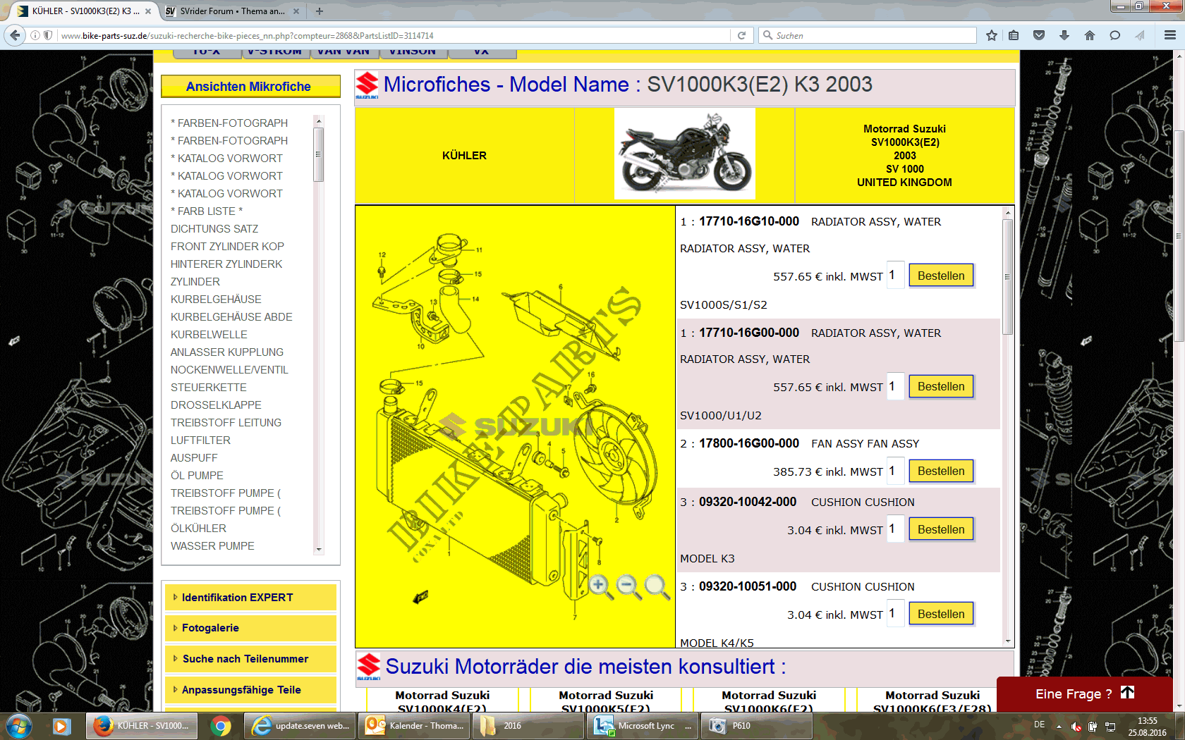

Hey Alrockex,
die Kühler N / S sind unterschiedlich und haben auch andere Teile Nr. Beim N Kühler sitzt der Verschluß direkt auf dem Kühler, bei der S ist ein Stück Schlauch mit den Verschlußgehäuse dran, sicher kannst du den S Kühler an ne N bauen, Haltepunkte sind gleich, nur sieht das dann leider bescheiden aus. Gibt es aber auch schon genügend Beiträge hier im Forum drüber. Teile Nr. S Kühler wie schon erwähnt 17710-16G10-000 Teile Nr. N Kühler 17710-16G00-000

Lt. ronayers ist der von der N und der S gleich.
Partzilla liefert die gleiche Erkenntnis.
Definitiv nein. Der S-Kühler hat ein Rohr als Öffnung an das ein Gummischlauch kommt und an diesen Schlauch kommt wiederum der Verschluss.
Teilenummer 1771016G10
Der N-Kühler hat den Verschluss direkt am Kühler.
Teilenummer 1771016G00
