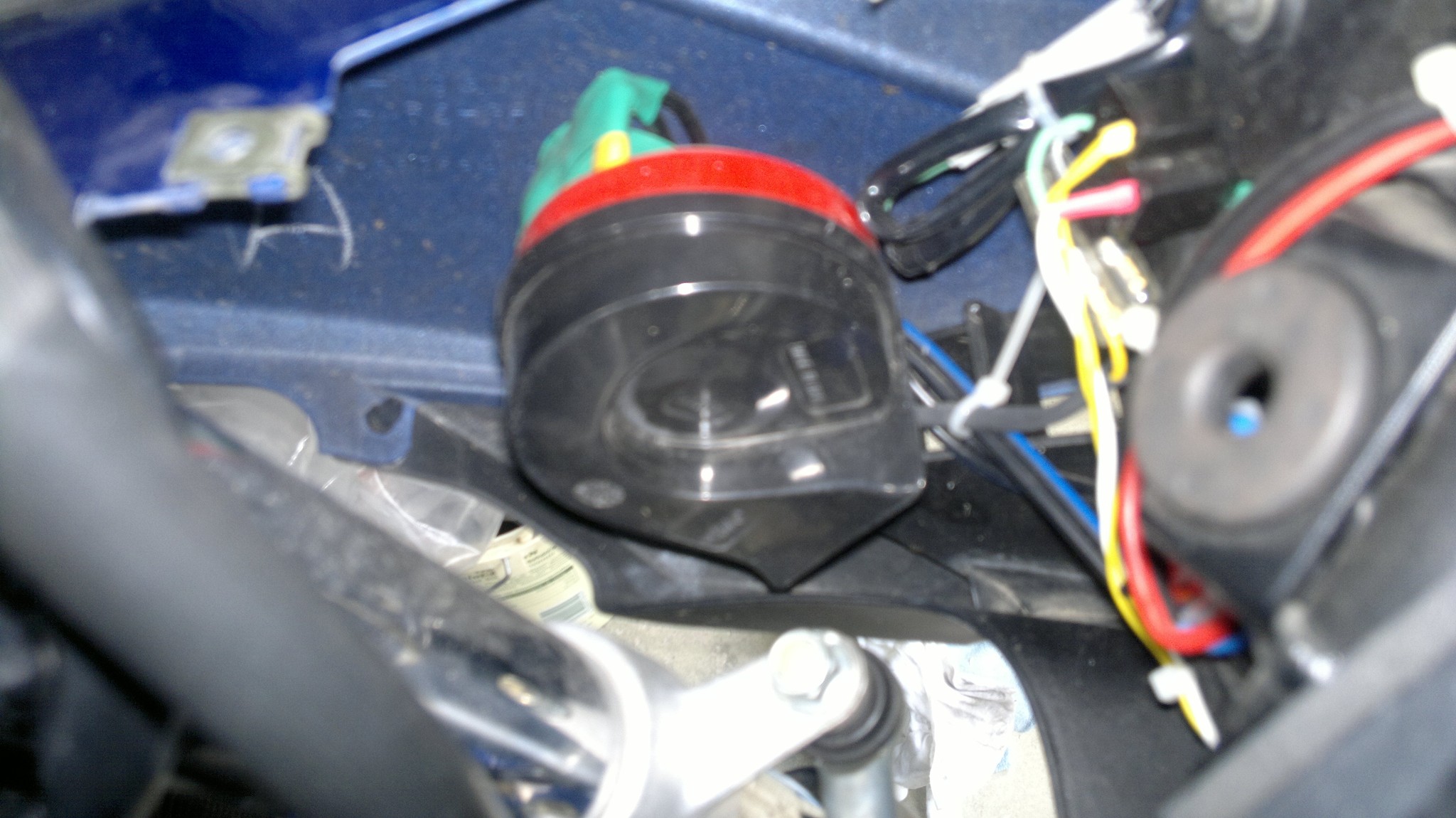

Wenn du schon dran bist versetzt gleich die Hupe
Hinterm Kühler wird sie warm und dir wieder den Dienst versagen
Ich hab meine rechts unter die Kanzel auf das Halteblech geschaut.
Fällt nicht auf und funktioniert seit dem auch wieder tadellos.
