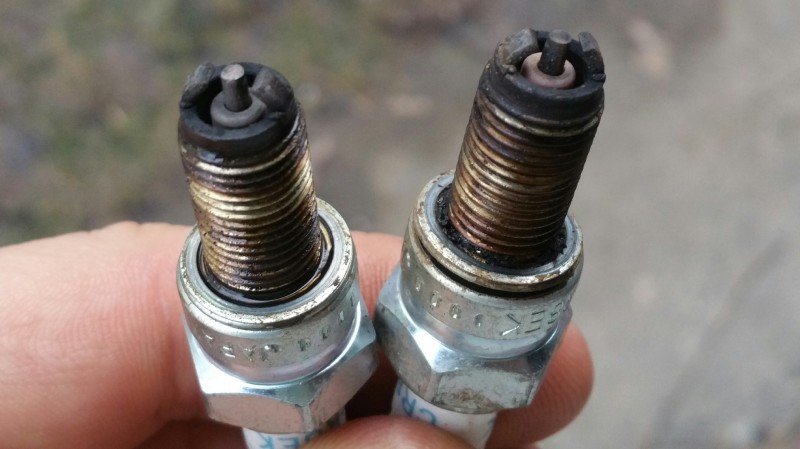

Ich habe bei meiner SV 1000N Zündkerzen gewechselt und gesehen das die Kerze des vorderen Zylinders normal braun ist und die des hinteren gräulich und auch leicht nach sorit gerochen hat. Die vordere braune war dagegen geruchlos.
Muss ich jetzt Bedenken haben das ich sie neu abstimmen muss ?
Bild von den alten Kerzen

Nein. Die hintere wird normalerweise etwas wärmer da der hintere Zylinder nicht bzw. weniger vom Fahrtwind gekühlt wird.
Es gibt bei anderen Herstellern sogar je nach Zylinderanordung unterschiedliche Kerzenwärmewerte.
Warum die hintere etwas nach Kraftstoff riecht ? Kann zufall sein.
Mach mal neue Kerzen rein und beobachte dies nochmal, aber fahre die richtig, nicht dauernd Kurzstrecken.
