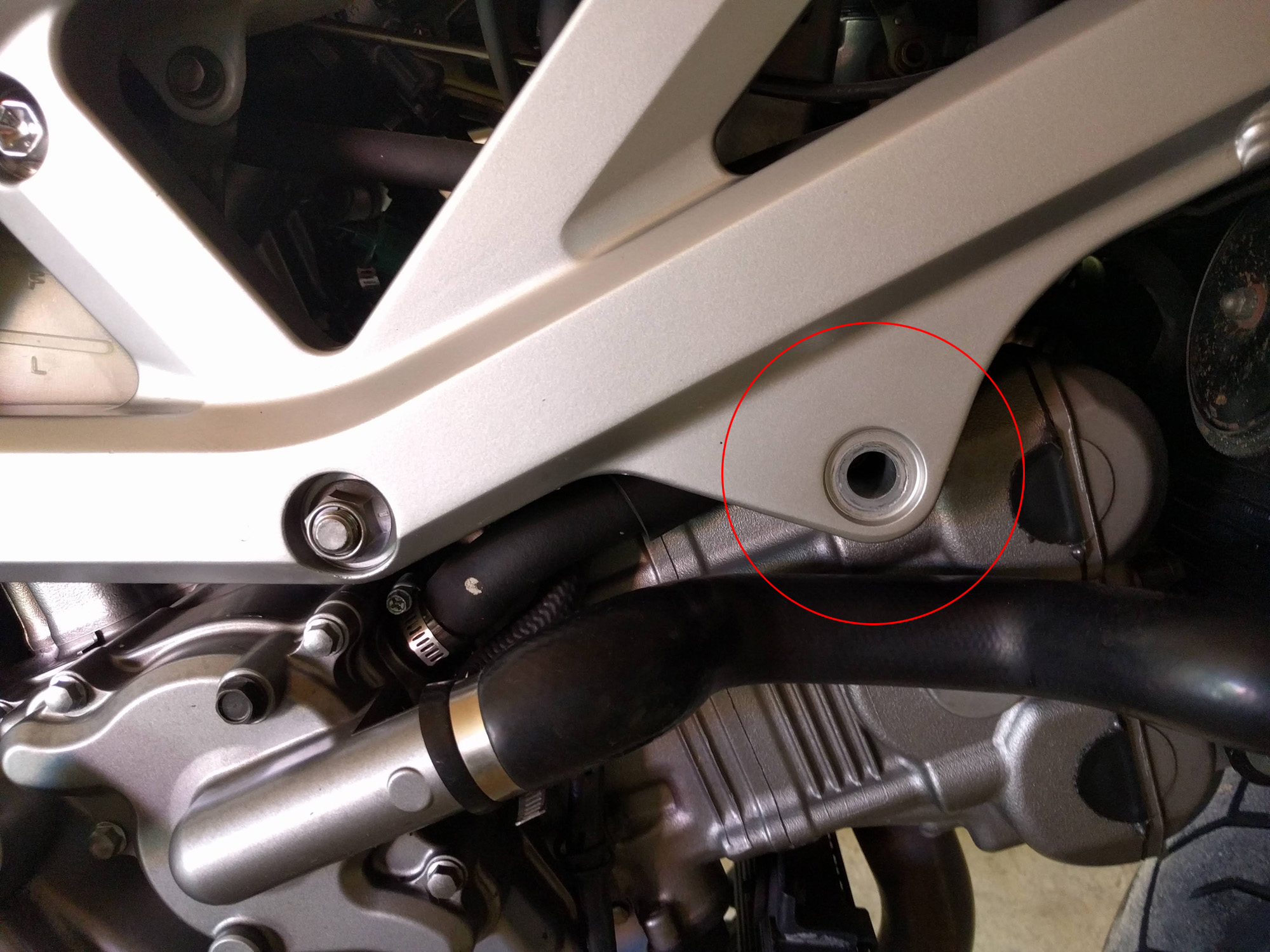

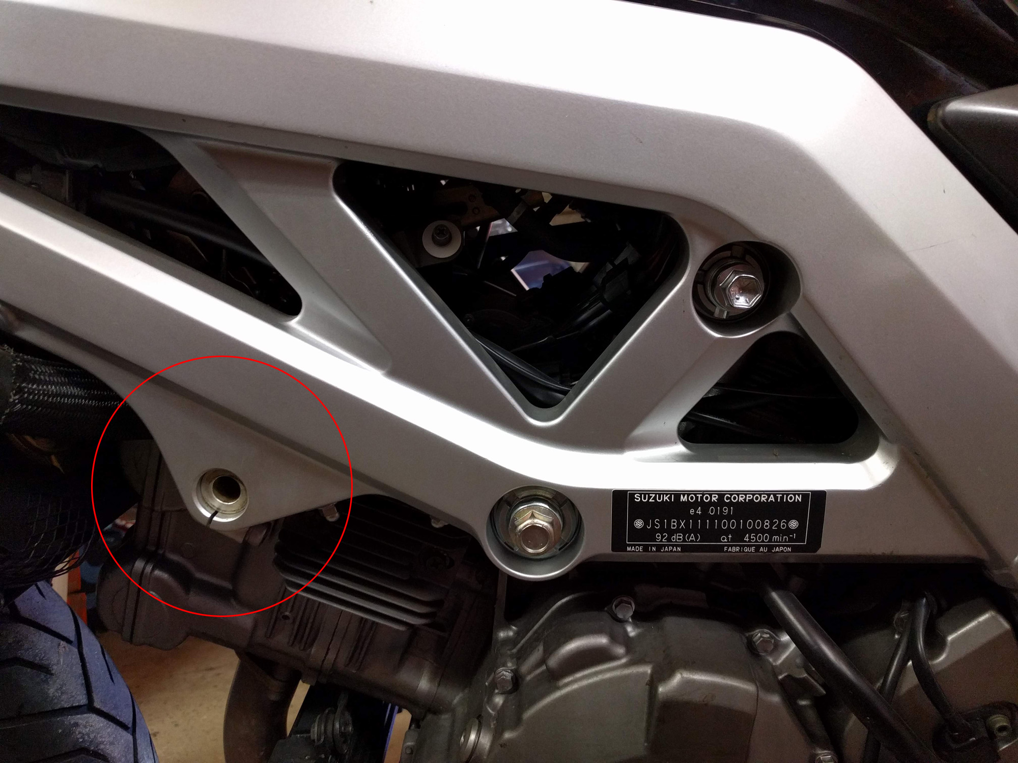

Ich bin mir nicht sicher, ob das so richtig ist. Der vordere Zylinder bzw. Zylinderkopf klemmt hier nur mithilfe zweier Distanzhülsen im Rahmen. Auf der linken Seite ist die Distanzhülse durch eine Schraube geklemmt.
Auf Fotos von der SV haben viele hier einen Protektor montiert. Die die keinen haben, haben dort in dem Loch aber eine Schraube.
Ich habe eine SV1000N K3. Gehört eine Schraube ins Loch? Ich sehe da auch kein Gewinde. :) empty
Der Vorbesitzer hatte dort Protektoren verbaut, hat sie aber vor dem Verkauf demontiert.

Da sollten allerdings Schrauben drin sein 8O . Gewinde befindet sich nicht am Rahmen, sondern im Motor. Wende dich an den Verkäufer. Der müsste ja noch die original Schrauben haben.
Beiträge: 15480
Re: Verschraubung Motor/Rahmen
Beitrag von Dieter » 18.08.2018 15:46
Ansonsten kann man die Schrauben bei Suzuki (recht teuer) kaufen. Da sind Feingewinde M10x1,25 drin. Die bekommt man sonst nicht (oder nur im extra Fachhandel im 100er Pack) also nicht versuchen da "irgendeine" aus dem Baumarkt reinzudrehen!!
https://www.ronayers.com/oemparts/a/suz ... inder-head
Müsste 27 + 28 sein. Also doch nicht so teuer. Bei der 650er sind die zweistellig.
Die Buchsen sind Pos.5 + 6 am Rahmen
https://www.ronayers.com/oemparts/a/suz ... 1e49/frame
Montagefolge beachten. Zuerst die fehlenden Schrauben durch die Buchse in den Zylinderkopf drehen und danach erst die Klemmung!

Oha, und ich bin schon einige Kilometer so gefahren. Die Distanzhülse auf der rechten Seite, ohne "Klemmschraube" könnte man dann ja sogar verlieren.
Eigentlich müssten die Schrauben doch hier zu sehen sein. Ich kann sie aber nicht entdecken. :roll:

Ach hier:
Grafik wieder gelöscht! Sorry!
27 und 28, richtig?

Ja, das hätte ich gemacht, wenn ich nicht schon voreilig welche für ein Loch weiter hinten gekauft hätte. :?

Dieter hat geschrieben:Ansonsten kann man die Schrauben bei Suzuki (recht teuer) kaufen. Da sind Feingewinde M10x1,25 drin. Die bekommt man sonst nicht (oder nur im extra Fachhandel im 100er Pack) also nicht versuchen da "irgendeine" aus dem Baumarkt reinzudrehen!!
Alles klar, hätte ich mal gleich auf deine Links geklickt. Danke.

superhelmut hat geschrieben:oder einfach neue Sturzpads kaufen. Da sind schrauben dabei.
An dieser Stelle sind Sturzpads nicht ideal. Besser wäre eine Schraubenposition später zu nutzen, um höhere Kräfte aufnehmen zu können.
