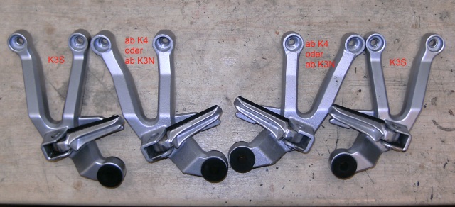

Jetzt zu den Soziusrasten, wer glaubt, die Sozuisrasten wären gleich, der irrt ! Ich rede hier von der gesamten Raste, die Teile wo die Füße drauf stehen, die sind gleich :D
Hier ein Bild der Rasten im Vergleich, außer das die Knicke an anderen Stellen sind, die Farbe und Oberfläche anders (ab K4 heller und rauher) ist, sieht man kaum einen Unterschied.

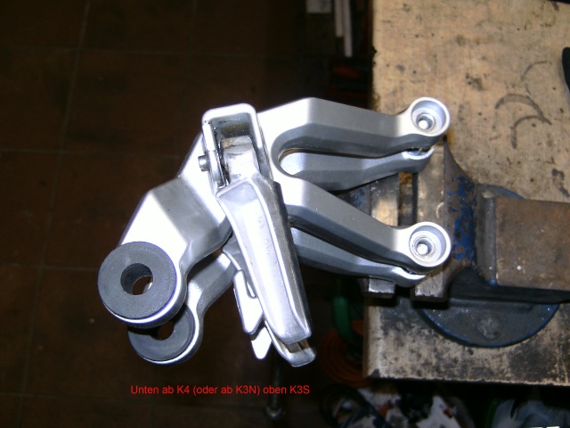

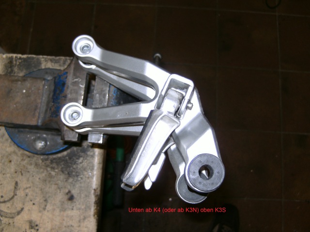

Wenn mann sie jedoch fast gleich miteinander verschraubt, sieht man schon einen kleinen Unterschied.

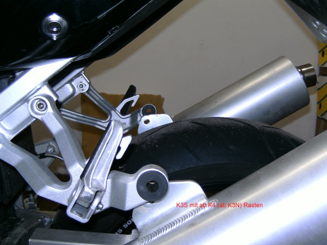

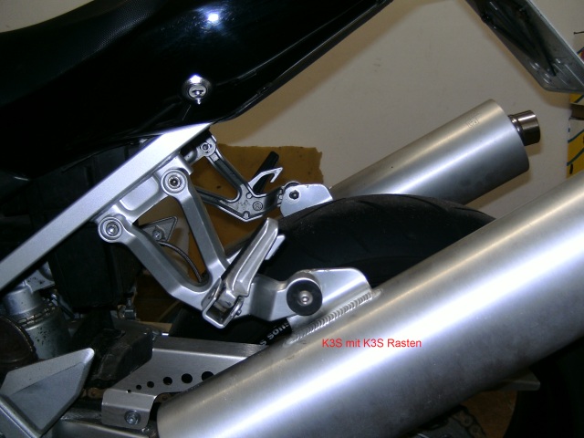

Im angebauten Zustand wird es dann noch deutlicher, und zwar so extrem das man sieht, das man die Rasten der unterschiedlichen Bj nicht untereinander tauschen kann, weil man seine Pötte sonst nicht befestigt bekommt.

Ich hoffe das hilft dem einem oder anderen mal, wenn er auf Teilesuche ist

6,5 Jahre später stellt sich heraus das meine Beschriftung falsch ist. Bei den abgebildeten Rasten handelt es sich um K3S und K3N Rasten. Ab K4 gibt es noch eine 3 Variante. Wie diese genau aussieht weiß ich nicht.
