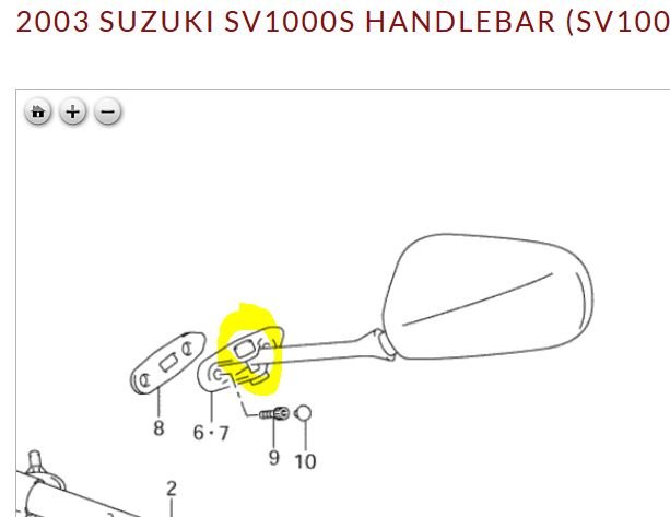

Hallo liebe SV-Gemeinde,
Der Vorbesitzer meiner Kilo-SV hat die Spiegel von der Verkleidung verbannt und Andere auf dem Lenker installiert.
Nun möchte ich dies rückgängig machen, jedoch hat er mir alles mitgegeben bis auf die Schraube die den Spiegel an der Halterung fest macht.
Tatsächlich ist auch im Ersatzteilkatalog genau diese Schraube nicht beschrieben und aufgelistet.
Weiß zufällig jemand um was für eine Schraube es sich handelt?

aaah, vielleicht habe ich es zu schlecht formuliert, mir ging es um die Befestigung des Spiegels selbst an der Halterung, welche an der Kanzel mit den M6 Schrauben montiert ist :lol:
Re: Spiegelhalteschraube von der S
Beitrag von Dieter » 11.04.2019 11:58
Die da !?!
(Frei nach den Fanta 4)
Gelöschter Benutzer 26180
Beitrag von Gelöschter Benutzer 26180 » 11.04.2019 12:00
Ja genau diese, wie gesagt ist genau die Schraube nicht beschrieben, wie man auch in der Zeichnung sieht :|

Welchen Lochdurchmesser? Passende Schraube durch und mit selbstsichernder Mutter anziehen und gut...
Ne "schöne" also was Halbrundes mit Inbus oder so....
Das wäre meine Lösung...

Hab gerade mal geschaut:
https://www.ebay.de/itm/Suzuki-SV-1000- ... SwkDtb-Ac6
Scheinbar ist es eine Inbus-Schraube, die in ein Gewinde des Sockels geht, dann musst du aufpassen, weil Suzuki gerne mal Feingewinde-Schrauben verwendet. Also nicht eine Norm Schraube da mit Gewalt reinquälen! (falls sich die Feingewinde Theorie bewahrheitet)

Beim festen Anziehen wird gern mal das Gewinde herausgezogen. Is mir schon 2x passiert.

Und dann? Durchbohren und Mutter dahinter? Und welches Gewinde ist es.

Keine Ahnung, hab n gebrauchten ORI- Spiegel gekauft und angebaut.
Beim nächsten Mal schau ich nach und dann wird n Gewinde Nummer größer reingeschnitten. Is billiger.
Auf der Oberseite is so ne Art Abdeckung aus Plastik aufgeklebt, die geht dann flötend.

oder hiermit reparieren .... wenn es ein M6 Regelgewinde ist (gibt es auch in anderen Größen)
https://www.ebay.de/itm/Gewinde-Reparat ... OWmeHX0r8w
