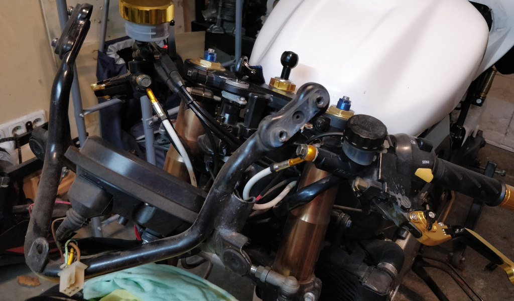

Übeltäter erkannt, Stecker zum Vorderen Kabelbaum..
Masse Pin total verkohlt , und geschmolzen...
Werde wohl einen 6pol Super Seal AMP nehmen (bis 14 A )
oder kennt ihr noch hochstromfestere Stecker , 6 Pol die Wasserdicht sind ?

Da ich meinen Bock ja schon mehrfach auseinander hatte (Siehe Ownerlist ;) , weiß ich das, nur hab ich Anfang der Saison lust zu fahren und nicht mehr zu Basteln...
Winterzeit ist Bastelzeit ...

Hallo Habi,
warum wasserdicht, der alte war es auch nicht und Du hast eine "S".
Ich würde mir hier nicht mal die Mühe machen den kompletten Stecker zu wechseln. Defekte Ader auf beiden Seiten auspinnen und isolierte 6,3 Flachstecker aufcrimpen, fertig. Ist ja keine Verbindung die man öfter lösen muss.

Ich hab mir jetzt AMP SuperSeal 6 Polig besorgt, sind Stromfest bis 14A Dauerhaft, bei korrekter "Crimpung" .
Und Genug Platz ist ja Vorhanden...denn schön ist der wirklich nicht ...alle 6 Pole nebeneinander...
Ich Überlege auch die DeutschDT6 Stecker zu nehmen ..sind zwar nur bis 13 A aber deutlich kompakter ;)
Mal sehen , ihr bekommt dann ein Bild welcher es geworden ist :mrgreen:
