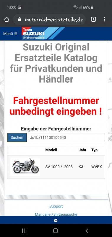

Moin, das ist schon richtig so, aber wie Kolbenrückholfeder schon schrieb, hatte die N von Anfang an die Anbauteile der K4S verbaut. Die Soziussitze sind alle gleich, nur der Fahrersitz ist unterschiedlich.
Als Foto mal die Fin meiner, und was dann angezeigt wird.
