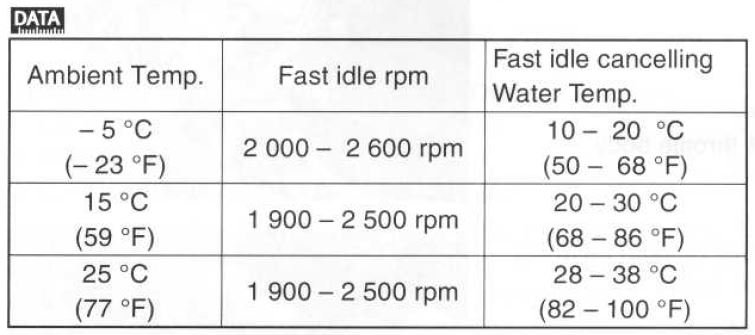

Normal ist, wenn der Motor kalt ist und du den Motor startest, dass die Drehzahl zwischen 1900 und 2500 rpm ansteigt. Nach 1-2min fällt die Drehzahl dann auf das eingestellt Standgas ab.
Wenn es nicht so ist, würde ich das mal nachjustieren. Wie das geht, steht im Handbuch unter FI System 4-87.
Kein Handbuch? Schau mal unter carlsalter Punkt com
Wer hat denn den Motor eingestellt?
Die einzigen die ich kenne das machen, sind Kawa's.
Mein Drilling, die Dicke und ihre Vorgängerin vom Stamme der GS (Handchoke) dreh(t)en nach dem Kaltstart bei weitem nicht so hoch.
Auszug aus dem Handbuch.

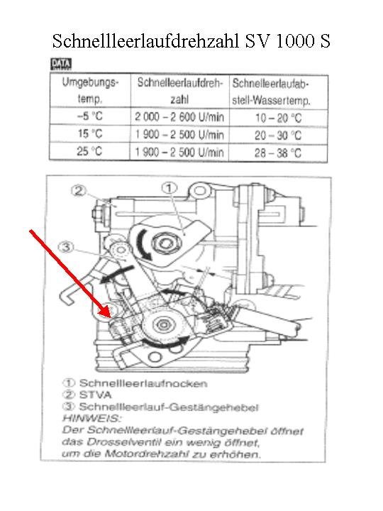

Die Schnellleerlaufdrehzahl muss unmittelbar nach dem ersten Kaltstart genau nach WKB stimmen !
Dies kann aber nur einmal kontrolliert werden, denn nach etwa 10 Sekunden fällt die Drehzahl bereits ab.
Danach muss das Motorrad wieder für Stunden abgestellt sein für den nächsten Versuch.
Um eine Erhöhung von 500 U/1 zu erreichen muss die Einstellschraube (siehe Plan) um etwa 1/16 Umdrehung im Uhrzeigersinn gedreht werden, also sehr wenig, sonst ist man schnell auf über 3'500 U/1
Die Schnellleerlaufdrehzahl hat auch Einfluss auf das Absterben des Motors im betriebswarmen Zustand, wenn man abrupt bremst und gleichzeitig die Kupplung zieht. Stirbt dann der Motor ab, stimmt meist die Schnellleerlaufdrehzahl nicht.
