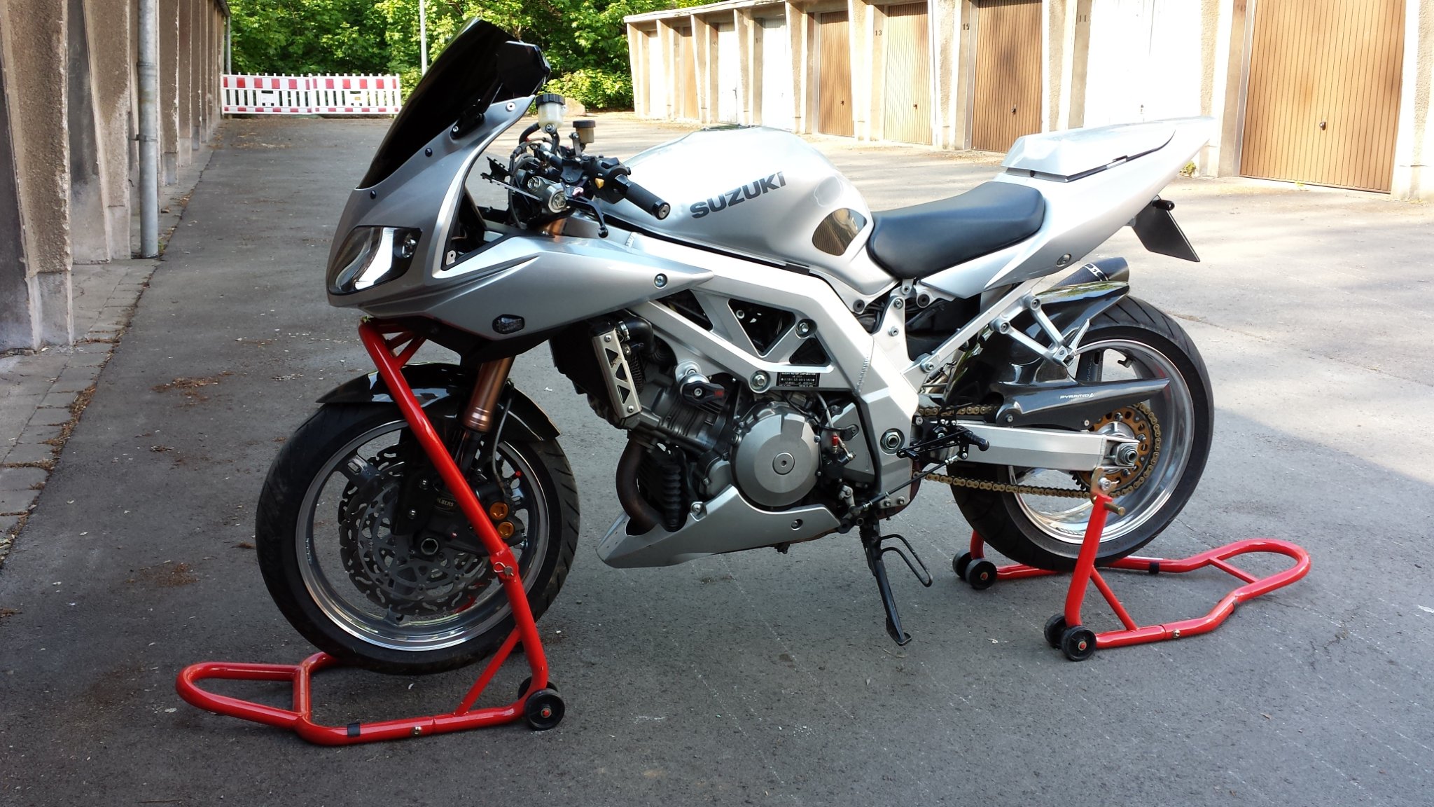

Kann mir von euch jemand sagen, ob dieser Ständer von MOTEA ConStands an die SV 1000 S passt?
Rolf
Rolf
Rolf
Rolf
Re: Oberes Schutzblech vorne?
ich habe dieses Set für meine Kante geholt incl. 18mm Lenkkopfadapter
https://www.motea.com/de/montagestander ... z-136185-0
PS: und zum aufbocken vorne, kann man das Plastikteil einfach zur Seite drehen, da es nur einseitig angeschraubt ist
Ich hab den von Ricambi Weiß, sieht so ähnlich aus.
Wichtig ist der Winkel am Zapfen.
Sieht gut aus!Black Jack hat geschrieben: ↑08.12.2020 11:37Ich hab den von Ricambi Weiß, sieht so ähnlich aus.
Ich habe den gleichen Hugger wie du von PYRAMID. Habe mir allerdings für die Befestigung an der Schwinge rechts einen Halter aus einem Aluminiumwinkel gebaut. Die serienmäßig mitgelieferte große, schwarze Schelle finde ich unmöglich...
Rolf
Rolf
Rolf
18 mm?McFlyppc hat geschrieben: ↑08.12.2020 11:21ich habe dieses Set für meine Kante geholt incl. 18mm Lenkkopfadapter
Bei mir sind es nur 13 mm.
Rolf
Rolf
Rolf
