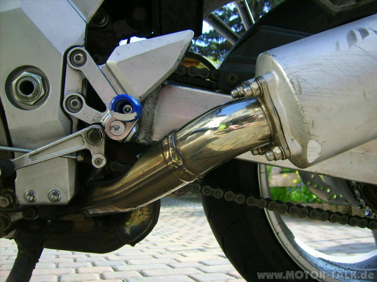

Hab jetzt fleißig gesucht aber finde nicht wirklich eine Antwort auf meine Frage. Habe mir eine sv1000n k5 besorgt und die Nippel an den fustrasten scheinen kaum früher auf den Asphalt zu kommen als der ESD oder der seitenständer könnte mir jemand sagen wie weit die fustrasten nippel ungefähr abgeschliffen werden "müssen" bevor ich angst haben muss dass der Rest vom töff schleift?
Vielen Dank
Und wenn wir schonmal dabei sind was sind denn gute Reifen die schön kleben? Will nicht rasen hab nur Angst :)

Das ist nicht schlimm. Einfach, wenn es metallisch schleift nicht weiter runter.

Ok danke. Also 1cm nippel muss auf jedenfall weg bevor der seitenständer kommt?

Der ESD hat bei mir nur im Soziusbetrieb ein, zweimal aufgesetzt, da das Heck dann tiefer kommt, ansonsten kommen die Rasten deutlich eher.

Das ist so nicht ganz richtig. Ich habe mit dem originalen Krümmer/Sammler und der originalen Umlenkung den ESD angeschliffen, und zwar ohne Sozius.
Abhilfe schaffen kannst du durch die Montage eines K3-Sammlers (wenn du die originalen ESD fährst musst du aber das ganze Heck tauschen, wegen der Auspuffhalterung) oder du lässt die Töpfe hochlegen. Muss nicht eingetragen werden.
Es hilft auch das Heck, über die Änderung der Umlenkung, höher zu legen. Damit veränderst du zusätzlich das Fahrverhalten im Kurvenausgang positiv.

ESD schleift auch im Solo-Betrieb - gleichzeitig mit Raste (ohne Angstnippel), da kam der Seitenständer noch nicht. Der Bugspoiler zumindest bei mir auch nicht
