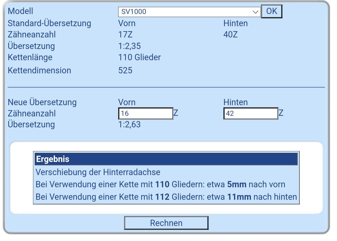

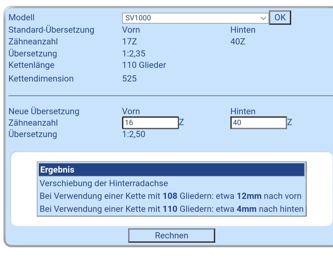

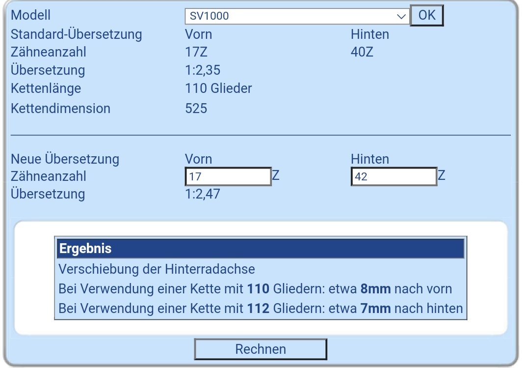

Wie siehts mit der Kettenlänge bei 16/42 aus? Reichen da noch die 108 Glieder? Bei 17/42 vieleicht auch noch???
Ich überlege 16,17 und 42 zu kaufen.

Es gibt bei www.kedo.de unter "Tipps und Tricks" einen Kettenrechner. Der beantwortet die Frage und sagt wie weit die Achse je nach Kette und Übersetzung ihre Lage ändert.
Da kann man mit rumspielen und das rechnet.
Vielen Dank !!!
Genau was ich brauche! ;) bier
