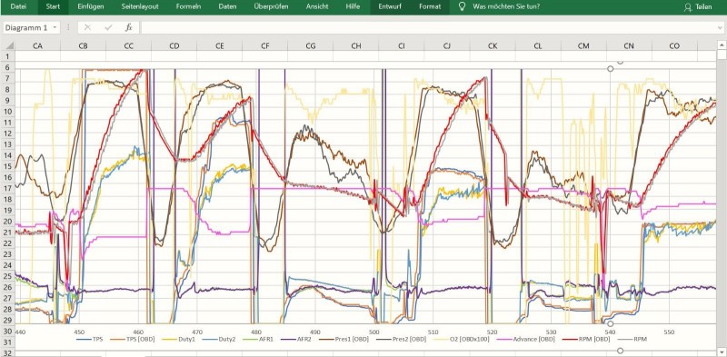

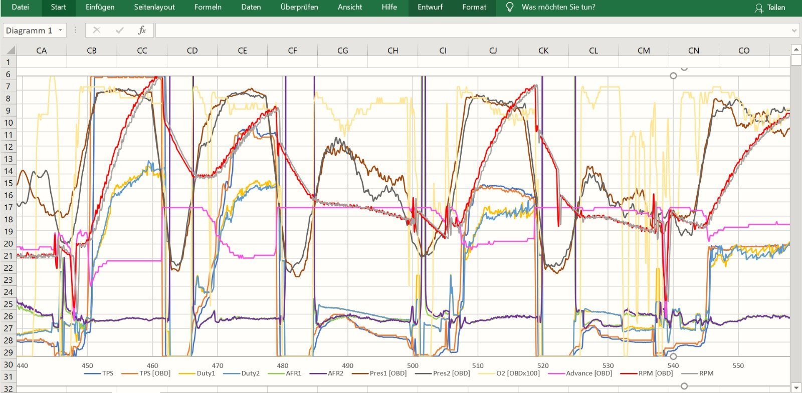

Beitrag von Knubbler » 16.02.2022 19:54
Gerne doch.
Ich finde das Thema interessant, da ich mich mal selbst damit beschäftigen musste. Ich habe in meiner Knubbel eine Einspritzung mit Gladius Elektrik verbaut und musste entscheiden ob ich die Serien Lambdasonde behalte, vor dem ECU flashen. Dazu wollte ich wissen wo die Sonde überhaupt arbeitet und vorallem welche Kennfelder Saugrohrdruck- und welche TPS gesteuert sind. Deshalb habe ich alle Daten vom K-Line Bus mitgeschrieben und über einen externen Lambda Logger drüber gelegt (deshalb fast deckungsgleich). Man sieht es beispielsweise zwischen 530 und 540 Sekunden. Da halte ich den TPS relativ weit unten und die Sonden Spannung (gelb) zuckelt wild hoch und runter, das ist der Closed Loop der Sondenregelung. Ansonsten zeigt die Sonde fett an bzw. 0V wenn die Drosselklappen geschlossen sind (Schubabschaltung).
Bei mir kam raus, dass die Lambdasonde bei Konstantfahrten mit Geschwindigkeiten bis 140kmh aktiv ist und das Gemisch bei Lambda 1 hält. Aus diesem Grund habe ich auch die Sonde behalten, da kann ich gemütlich mit der Reise Geschwindigkeit fahren und verbrauche ziemlich wenig Kraftstoff. Wenn ich allerdings am Kabel ziehe, dann greift das von mir geschriebene Kennfeld und es fließt dementsprechend mehr Sprit. Funktioniert recht gut und macht in beiden Varianten Spaß.
Aber leider hat das wenig Aussagekraft für die Serie, denn bei meiner Abstimmung gibt es weder Ruckeln, noch schlechte Gasannahme. Das soll ja der eigentliche Vorteil des Sonde entfernen sein.
Black Jack macht es also vollkommen richtig, Sonde still legen (egal ob richtig oder falsch) und dann mit einem Powercommander und Autotune komplett abstimmen.
